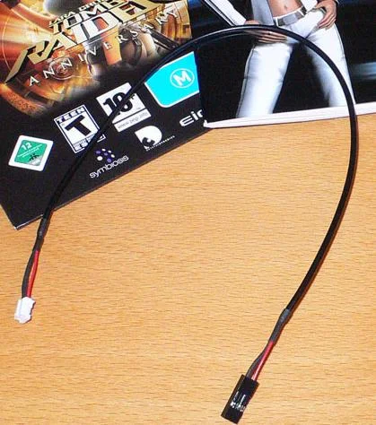

поддержка dvi \hdmi в карте должна быть.
но не через такой переходник как у вас... это dvi \vga ..
+ вы проводок S/PDIF, от видео карты к звуковой \мат плате подключили?
без него не будет звука.
после подключения - надо переустановить драйвер на звук и видео карту.
иначе только тюльпанами от звуковой карты... брать

самое легкое, если не сделали еще,это
поставить в пк ( видео карта к звуку ( уже писалось с верху)) тогда просто кабель hdmi нужен, и все без дополнительной проводки.
Сам "Проводок".
