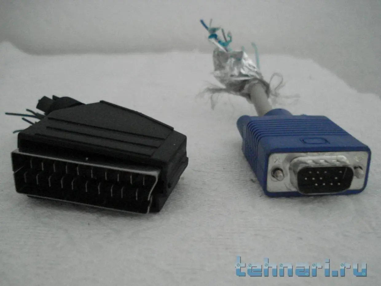

Всем привет, такой вопрос назрел, как подключить телевизор к системному блоку место основного монитора. На телевизоре есть вход только на scart. В интернете почитав, пришел к выводу что дело не простое, и натолкнулся на один переходник.
Прошу дать пару советов, стоит ли тратить время и возможно ли с гибридным шнуром типа vga-scart

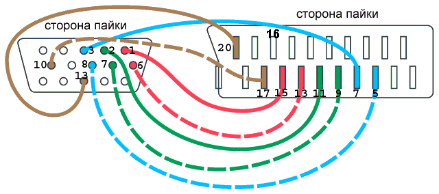

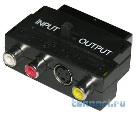

Еще есть scart тюльпан переходник в нем такая схема синхронизации присутствует? если вдруг не смогу найти scart-vga вариант, думаю перепаять тюльпан уже на vga. И подскажите каким образом можно сделать схему самостоятельно. в электронике не знаток. Планирую использовать телевизор для просмотров фильмов, Системный Блок остался как архив фильмов и подключен к сети.
    10.8 KB · Просмотры: 121
нет там схемы, просто в скарте есть композитный видеовход ПЦТС (полный цветной телевизионный сигнал)

хотя на сколько я знаю некоторые телевизоры понимают частоту синхронизации компьютерных видеокарт, но это исключение, поэтому есть резон попробовать подключить напрямую соблюдая распиновку, просто в случае не распознавания сигналов изображение будет не на весь экран

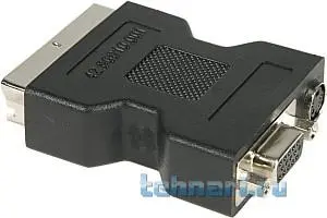

подключая такой схемой вероятна картинка, пускай даже ужасного качества и разрешения?
    15.2 KB · Просмотры: 704
всё верно, если синхронизация совпадать не будет то картинка будет либо плавать по экрану, либо размещаться узкой полосой посередине экрана, значит нужно будет собирать схему

VGA SCART Function
1 15 Red
2 11 Green
3 7 Blue
6 13 Red ground
7 9 Green ground
8 5 Blue ground
9 8 AV Commutation (+5V)
9 16 RGB Commutation
10 17 Composite sync ground
13 20(19) Composite sync

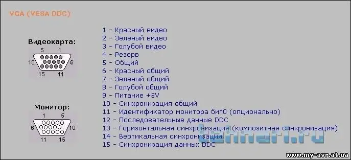

9от vga так понимаю питания, +5в можно подключить от блока питания системного блока?
    9.3 KB · Просмотры: 51
вот тут не доходит) питания на 16 или 8 SCART +5вольт ?
напрямую только подключать напряжение не стоит, сожгёте видеоусилитель в телике, нужен гасящий резистор, а вообще почитайте эту статью, там подробно и понятно описаны назначения выводов
сигнал от видео карты поступает, картинка есть, но уходит наискос, буду делать схему, тока найду детали где отпаять )))
