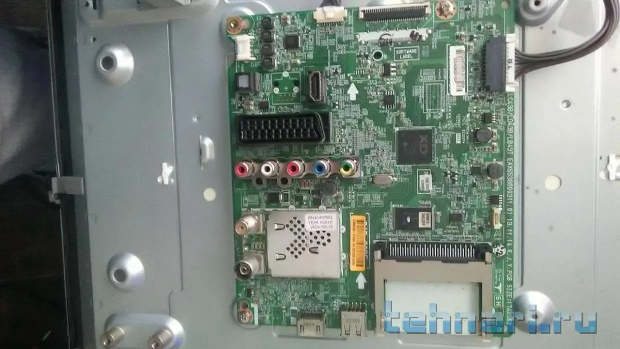

Здравствуйте, у знакомой сын разбил телевизор, отдали мне, я сам ни разу не электронщик, могу только провода спаять, так вот с него все поснимал, оставил себе как светильник, но есть одна проблема, он выключается сам через каждые 20 минут - 15 минут, примерно, как сделать так, чтобы он светил постоянно ? P.S Извините если ошибься разделом.
Точную модель агрегата назовите. Где-нибудь сзади должна быть написана.
У вас он уходит в дежурный режим, надо выкинуть все мозги и оставить только блок питания.
Плату отсоединял, перестаёт светить. Корпуса уже давно нет, как и кишков, марка была LG, сзади надпись, LG 320DX (FG) (A5)
Гугля такого не знает :(
Скиньте качественное фото платы с двух сторон.
    67.5 KB · Просмотры: 104
    76.9 KB · Просмотры: 112
    23.5 KB · Просмотры: 108
Ну вот видите LC320DXE, а не
Нашёл на него схему и мануал, но глаза болят, может попозже разберусь. Подсветка там светодиодная, ей нужна только плата со второго фото, но надо найти управляющие сигналы.
А может ещё кто из форумчан подскажет, по имеющейся схеме это не очень сложно.
Сначала на контакт POWER_ON подать дежурное питание 3.3 Вольт - включится основной блок питания. Затем на контакт DRV_ON подать тот же уровень - включится подсветка.
Напряжение 0..3,3 Вольт на контакте PDIM регулирует яркость.
Матрицу желательно снять, оставить только рассеивающие пленки - ярче будет.
Можно как-то для тупых, что такое дежурное питание, и как него подать ? Можно на картинке показать эти самые контакты ?
Смотрите маркировку на плате блока питания, возле разъема. Там должно быть расписано, на какие контакты что идет. Например, надпись типа "3V3S" - дежурное питание 3.3 Вольт.
