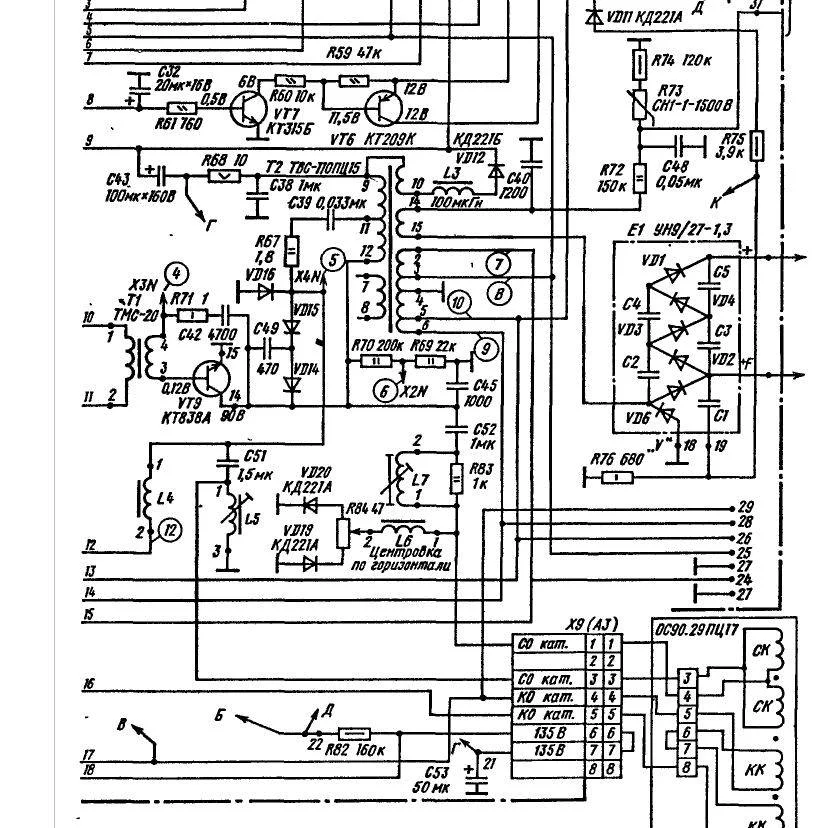

    139.6 KB · Просмотры: 1,458
По Еляшкевичу смотрел.
300 лет не видел этот справочник!
Если схема относится к обсуждаемым блоку и неисправности, то я бы проверил С 51, при его пробое или сильной утечке дроссель будет сжигать постоянная составляющая цепи.
Stvol, прикольно!
А что под приведенной Вами схемкой написано?
От чего она?
Стандартная схема блока строчной развертки телевизора 3УСЦТ выглядит несколько иначе
Обратите внимание на позиционные обозначения радиоэлементов. Они сильно отличаются от приведенной Вами схемы.

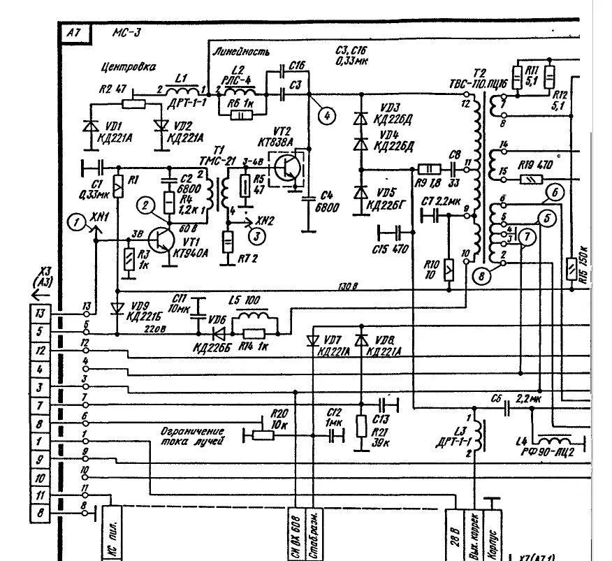

Верно, эт я перепутал. Глянул в схему для 51-го кинескопа. Тогда С11 или VD6.
    125.8 KB · Просмотры: 2,540
Ну вот, со схемой разобрались...
Теперь с дросселем.
Дроссель горит в случае превышения тока через него.
Случается это при электрическом пробое (накоротко) диода VD6, и/или кз в нагрузке.
Диод расчитан на напряжение 800В. Мало вероятно, что в этом месте было такое напряжение. Вероятность пробоя отечественного электролитического конденсатора тоже невысокая. А вот КТ940 летят как мухи.
Проверить легко - отключить разъем X3 и посмотреть тестером где осталось кз.
Если горловину кина бульдозер переедет, то и тогда ничего дросселю не будет. Типичный дефект 940 в этих ТВ - обрыв базы, пробойные крайне редко попадались.

С 11 и VD6 и остальные диоды проверял так в одном направление показывают в другом нет
Дальше. С69 в МЦ. Не будет кз по 220В при пробое 940.
Саняба, мерить относительно корпуса по цепи 220В.
