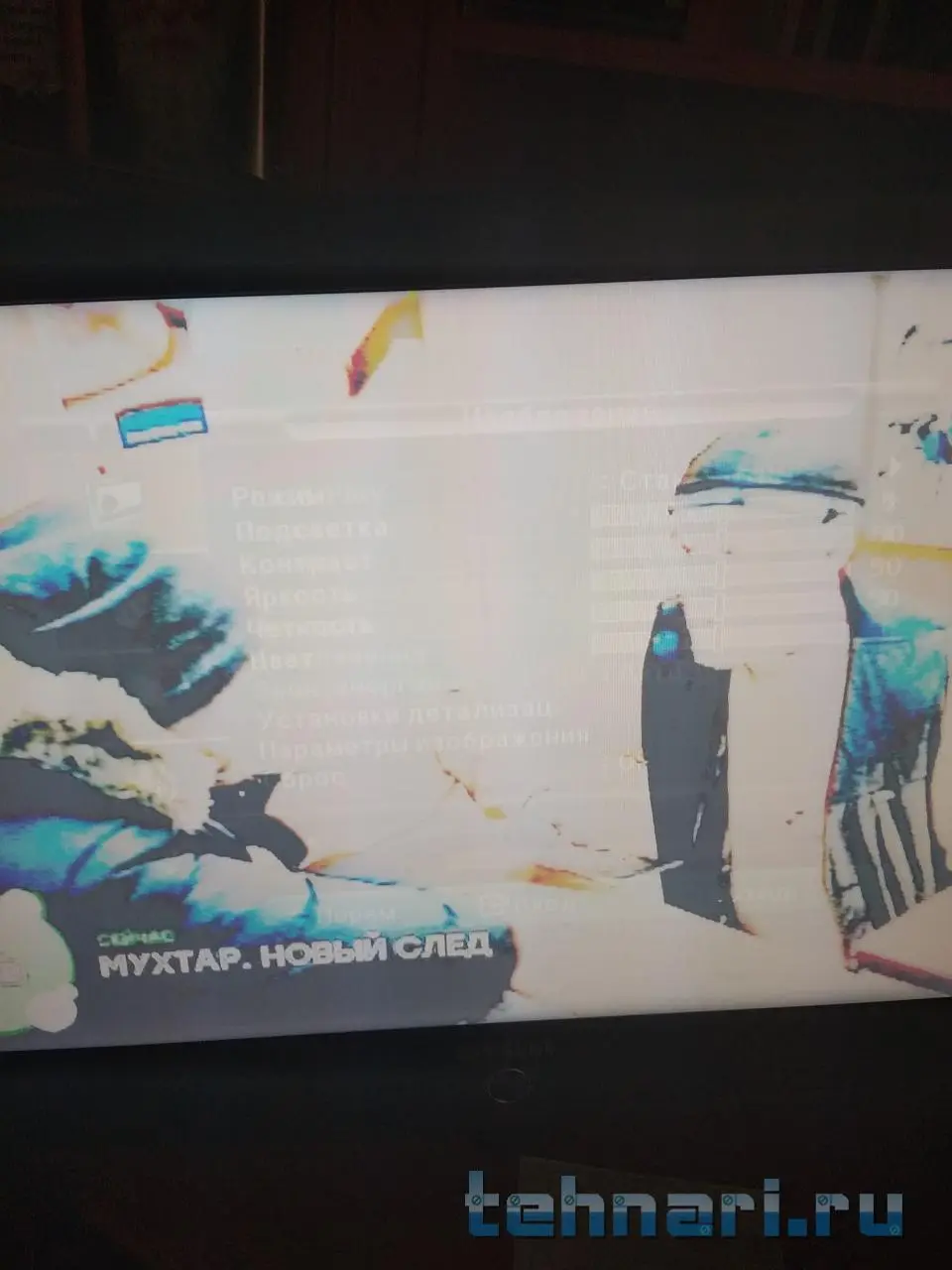

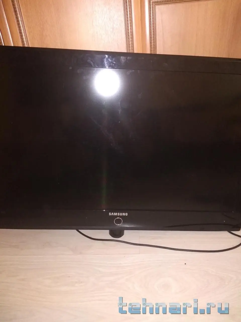

Добрый день. Выкинули на помойку телик, а я подобрал))) включается, работает, но изображение хромает))) картинку показывает но цветопередача нарушена. Вместо голубого например жёлтый или там красный...шильдик от телека во вложении.

Что это может быть? Конденсаторы посмотрел, все ровные. Ну если очень сильно до них докопаться, то у некоторых четко виден крестик на торце, а у других невиден совсем. Обгорелых мест на плате нет. Шлейф визуально цел. Без видимых дефектов.
Что это может быть?
процессору хана, прошивке хана, матрице хана.... Вообщем то всему может быть хана. Выкладываем измерянный напряжения на контрольных точка проца, T-Con и матрици. И да, если конденсатор не вздутый, это не значит что он рабочий! Конденсатор может потерять ёмкость, может быть просто внутренний обрыв, может потерять внутреннее сопротивление и т.д. без внешних признаков (вздутия). Так что в руки берём ESR метр, мультиметр и осцилограф, а далее вымеряем и смотрим сигналы, потом их выкладываем сюда. Одной отвёрткой и мультиметром его не отремонтировать.

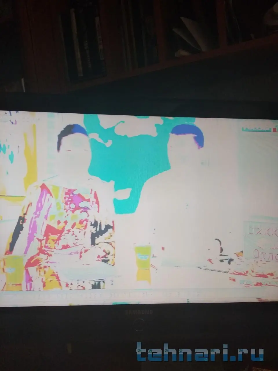

Когда холодный включаешь, на доли секунды изображение нормальное, потом блекнет.
Когда настройками пользуешься, потом окно настроек закроешь, а буквы видно на экране.

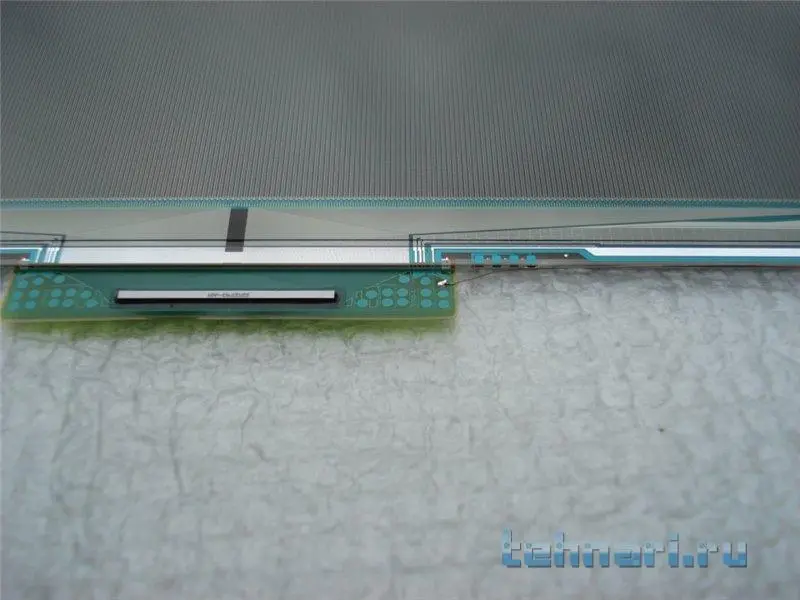

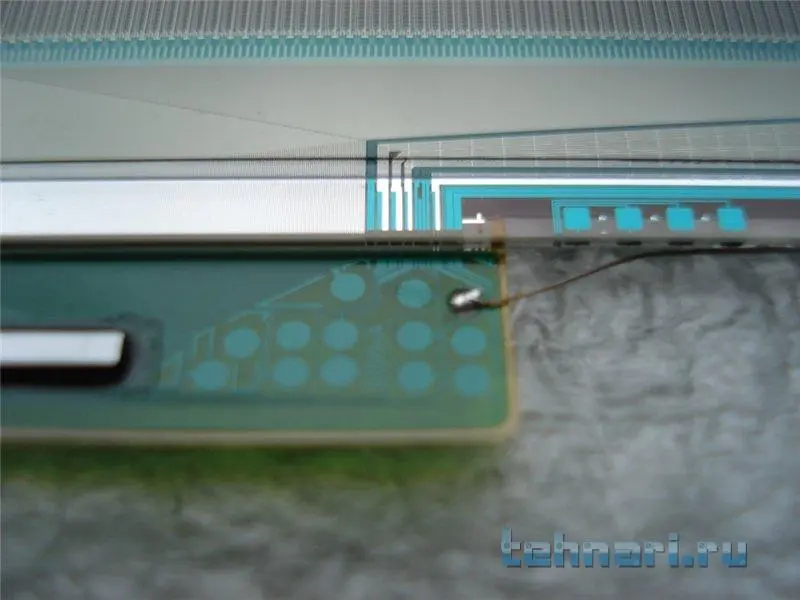

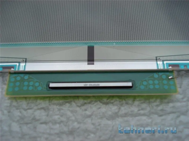

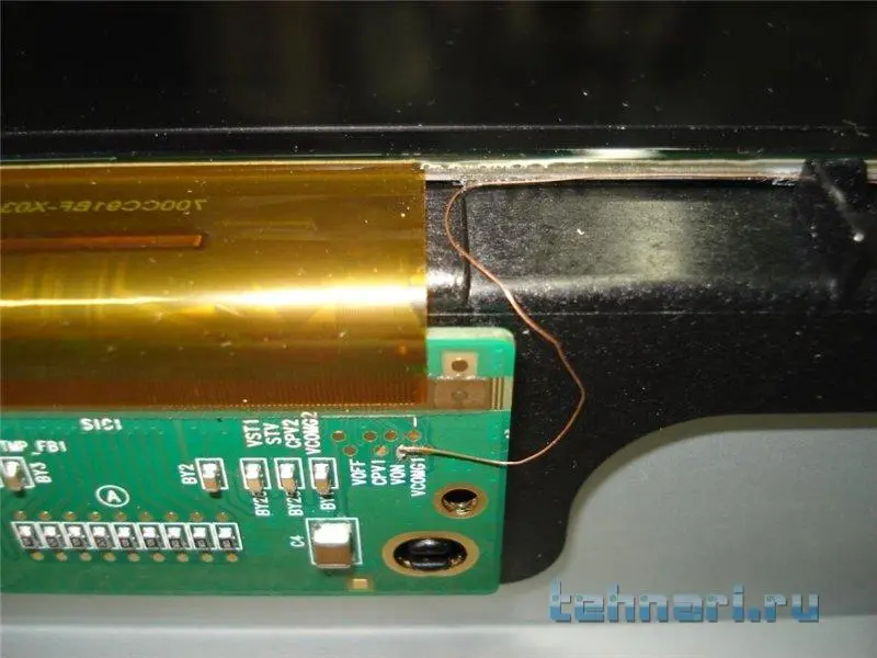

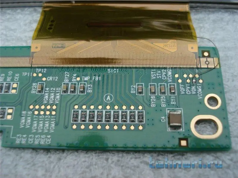

Заведомо неисправный чип лучше демонтировать при помощи мощного паяльника и пинцета. Паяльником греть весь корпус, а пинцетом приподнимать. А новый чип запаять можно и маломощным паяльником, это несложно.
драйвера это лепестки по бокам матрици приклееные к стеклу и на них вклеены драйвера. Ниже на фото видно восстановление работоспособности драйвера.

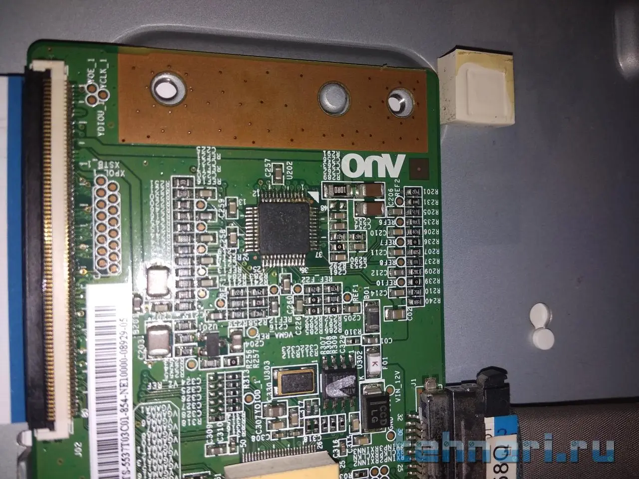

Спасибо за подробный ответ. Буду посмотреть на эту микросхему, возможно она. Паять буду китайской станцией 8586, там и фен есть и много жал всяких разных для паяльника. Сейчас в отпуск на пару недель сгоняют, потом займусь.
Добрался я до микросхемы. Действительно подозрительное пятно по центру присутствует. Побегу в Али покупать микруху. Она правда оказалась меньше чем я ожидал .. но тем интересней!
    143.5 KB · Просмотры: 592
Наконец то, дошли руки до телевизора. Поменял микросхему. Всё заработало! Показывает как новенький. Спасибо всем кто помогал советами и информацией. Отдельное спасибо IronArgument, за ссылку.
