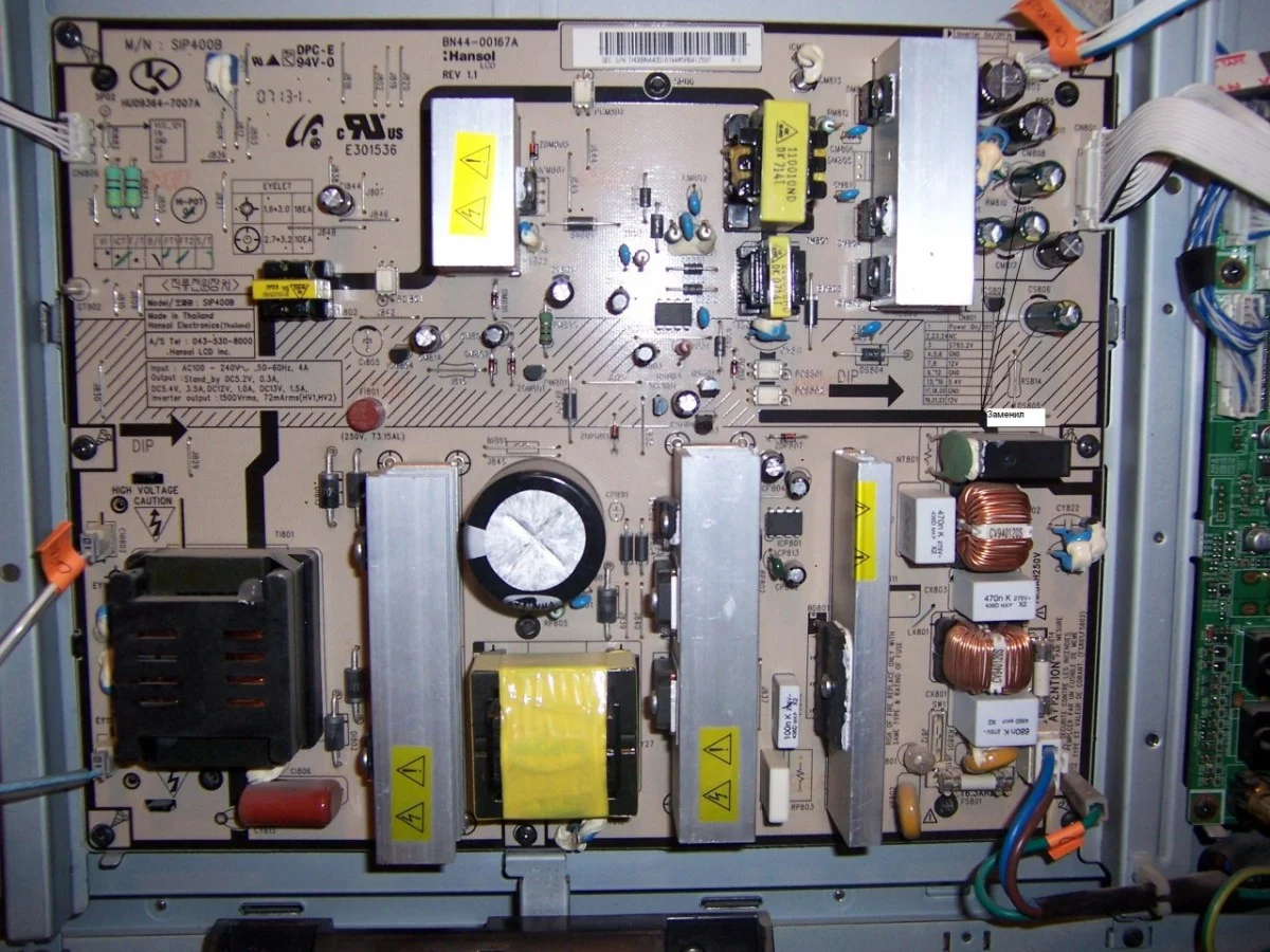

Пошёл в мастерскую и рассказал о проблеме, мне заявили, так как гарантия кончилась, то стоимость ремонта моего телевизора будет 5 000руб:tehnari_ru_121:
Я подумал, что если телик сломался, значит в у подобных телевизоров выпущенных в одно и то же время проблема будет идентичная и я не ошибся
Итак проблема:

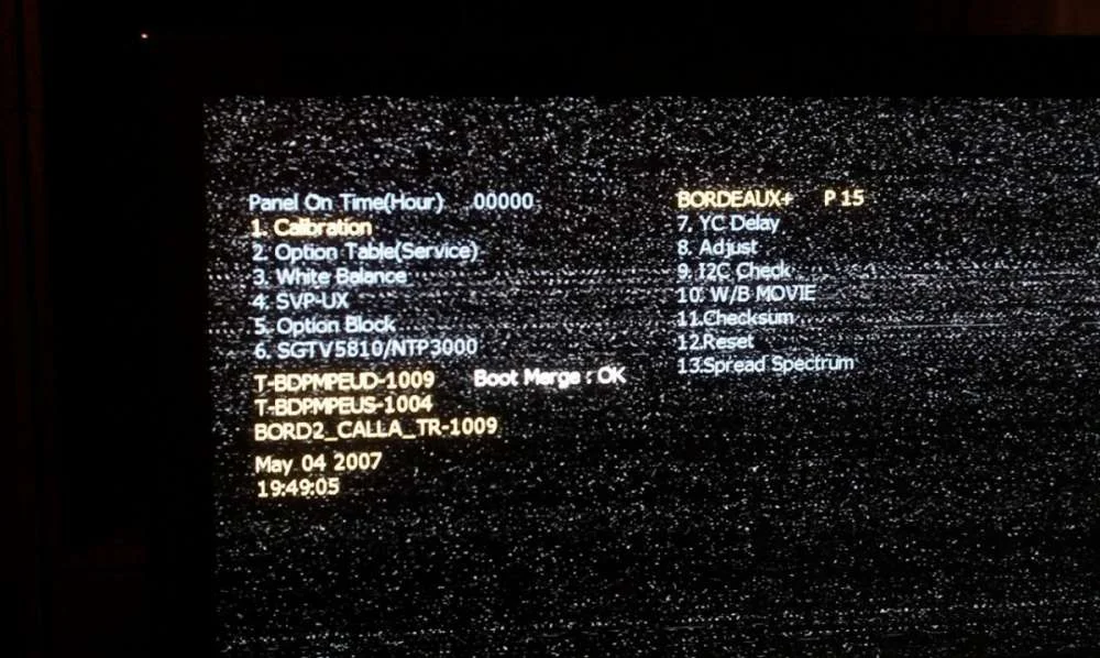

Телевизор долго включался при этом щёлкало реле, после включения сбивались все настройки в том числе и каналы. С каждым разом время включения увеличивалось, но настройки каналов было осуществить можно и в конечном итоге после включения он стал выключаться и включаться с периодичностью в 15-20 сек и тут пришлось взяться за ремонт самостоятельно, залез на сайт monitor.net.ru вот ссылка (LCD TV Samsung LE40R81B не включается [1]) и понял, что проблема во вздутых конденсаторах в блоке питания, заменил конденсаторы (10V 1000мкФ) СМ811, СМ817, СМ812, на всякий случай заменил СS806 на (16V 1000мкФ) После замены включил, и телик сразу заработал, но осталась проблема он включался и выключался каждые 15-20 сек и при этом щёлкало реле, опять пошукал на том же сайте, и выяснил нужно сделать следующую манипуляцию, включить телевизор и на пульте дистанционного управления нажать поочередно POWER (телик выключится)-INFO-MUTE-POWER телевизор включается и мы попадаем в сервисное меню там выбираем 2 пункт Option Table (Service), заходим в него и там меняем параметр READY на ON. И вуаля телевизор работает, настраиваем каналы и радуемся,:tehnari_ru_288: что весь ремонт обошёлся в 35 рублей и 1 час рабочего времени!!!
    164 KB · Просмотры: 7,701
    113.7 KB · Просмотры: 4,961
