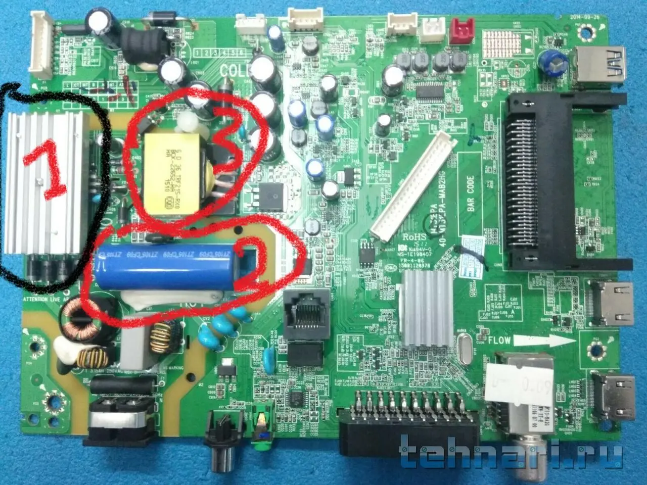

Добрый день. Сразу извиняюсь, я не профи. Но, если возможно, прошу помочь. Застрял за границей и домой попаду не скоро. У меня глюкнул телик TCL H32B3803. При включении работает нормально минут 3-5, затем пропадает звук, изображение в норме. Явно что-то греется. Визуально плату осмотрел и что мог протер. В открытом виде без задней крыщки, звук не пропадает. Как только одевает, через время выключается. когда откроются. Спасаюсь включением направленного бытового вентилятора, просто направил на заднюю стенку. Мастерские закрыты и не известно, когда откроются. Есть старый ноут, в котором относительно недавно менял кулер (вентилятор). Было бы здорово вмонтировать его внутрь на матрицу, но не могу найти схемы моего телика, чтобы дать правильное напряжение этому кулеру. Был бы очень благодарен за любую помощь!

2. Пирометра нету :) увы :) Но пальцометр, как пишет Николай, показывает, что греется сильней всего. Ща попробую прицепить картинку платы и покажу. Там катушка (трансформатор? и такая большая длинная синяя хрень, похоже на кондер).

s-l1600.webp Самые горячие. От 1 до 3 с понижением. Конечно субъективно
Это силовая часть, нагрев при работе - обычное дело, кроме конденсатора. Если он исправен, то сам по себе он нагреваться не должен, он может нагреваться от близлежащих, выделяющих тепло, деталей, особенно, если будет располагаться над ними.

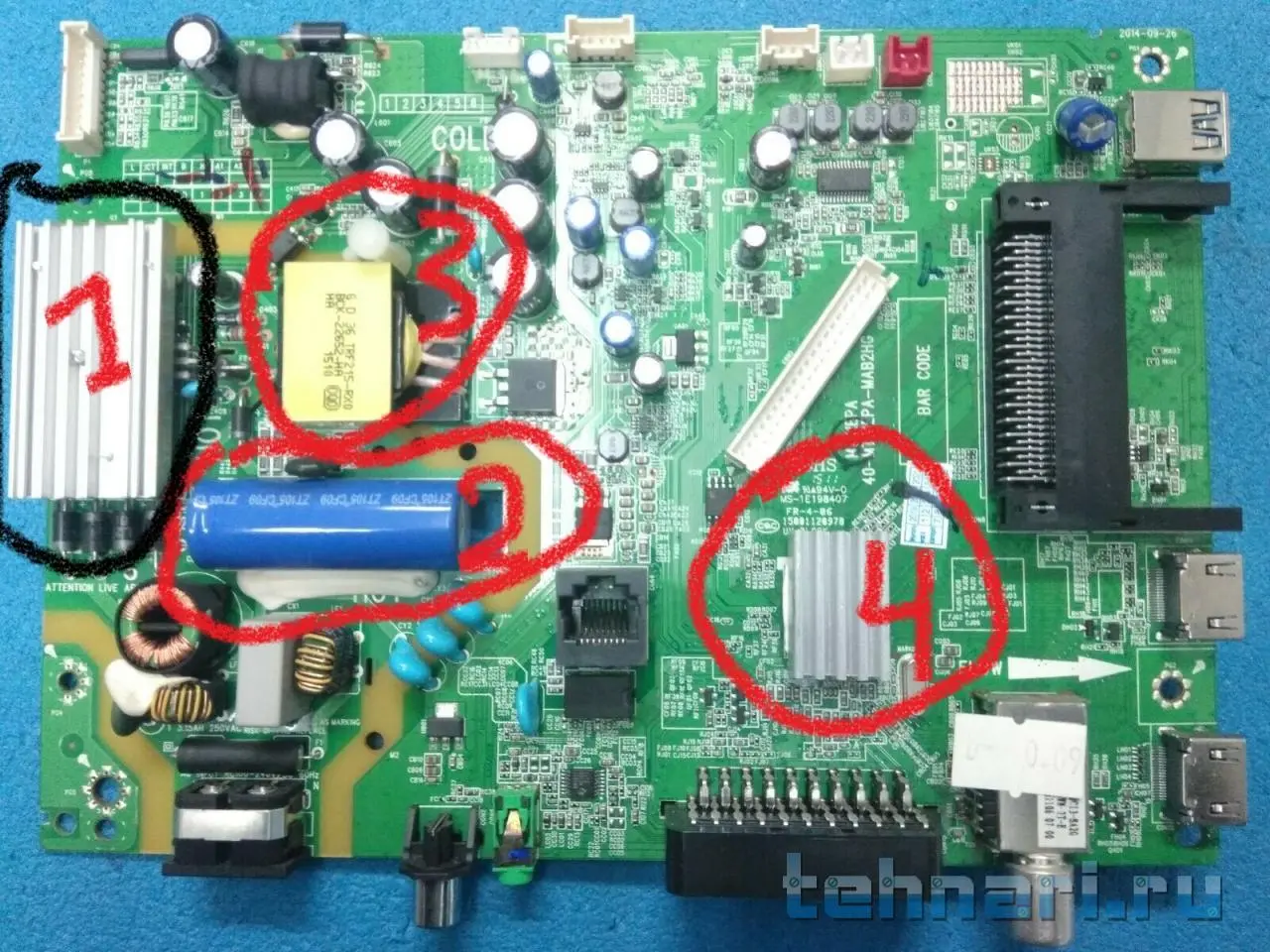

Немного помудрив, переставил кулерок с моего vaio, подключив к порту USB. Кулер прицепил над радиатором 4, я так понимаю, это процессор. Прицепил на двухсторонний скотч на RJ45 порт, часть на антенный вход и третья часть на модуль интерфейса. Крышка практически легла на место. Уже час работает нормально. Как временная мера, мне кажется норм. А вот как его в чувство привести в дальнейшем? Искать донора и переустанавливать плату? Или усилить радиатор?
