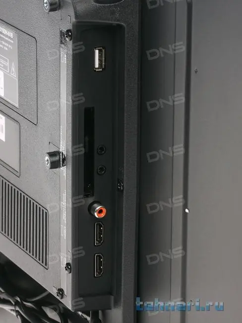

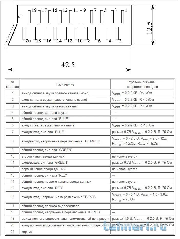

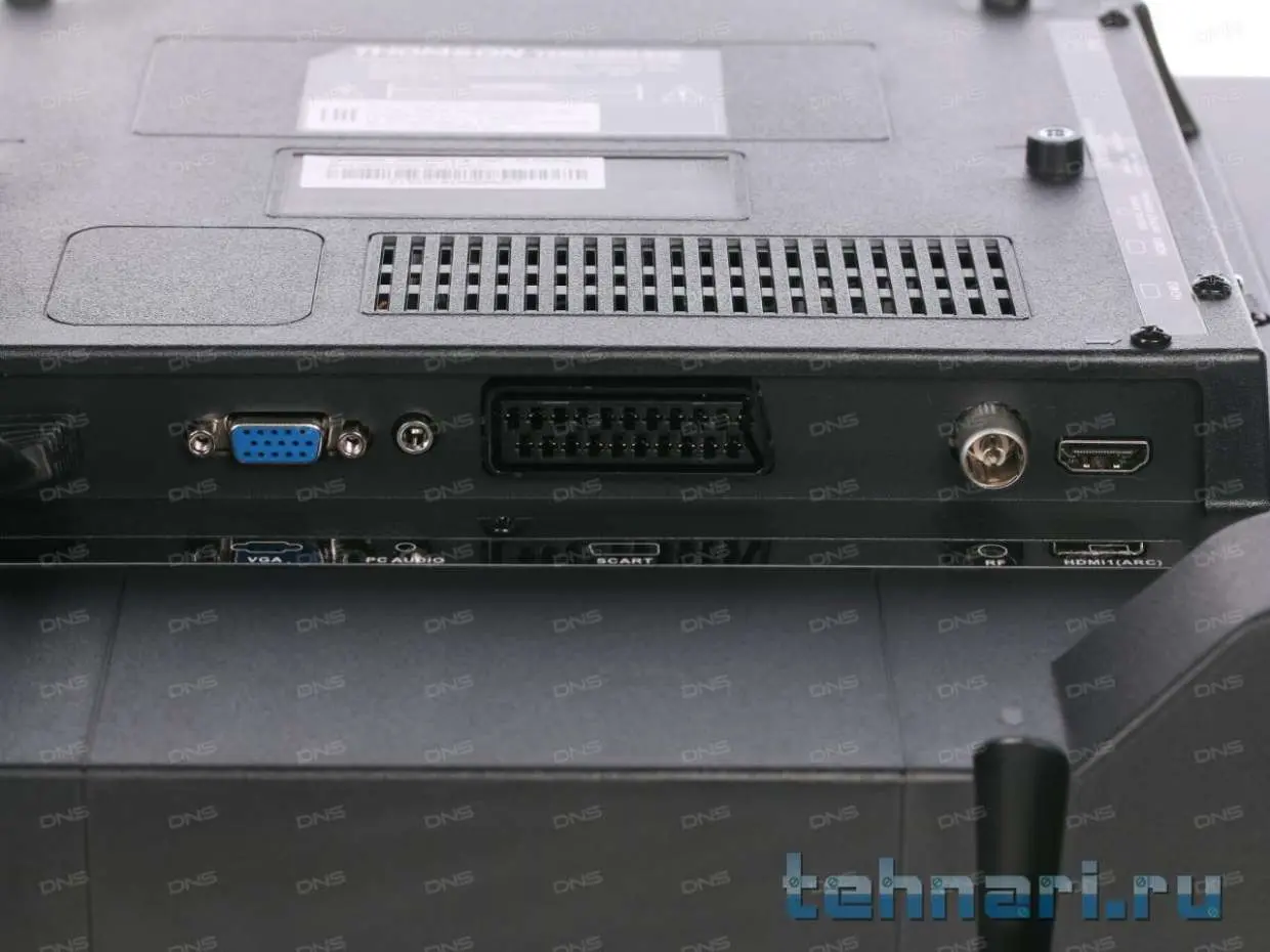

Здравствуйте! На работе всем дарили подарки, и на Новый-Год был подарен телевизор: THOMSON T28D15DH-01B. Проблема в том что я хочу подключить к нему УМЗЧ, но в нём не предусмотрен обычный линейный выход, даже наушники не подключить! Пробовал подключить сигнальные провода к SCART к тем выводам как указанно на фото, но всё без толку. Радует то что он читает флешки с звуковыми файлами в формате Wav. Также в нём есть регулировка тембров нч и вч. Имеется HDMI1 Аудио выход как в паспорте указанно, искал для него переходник в котором имеется гнездо под наушники, но так и не нашёл! Может есть какой нибудь переходник Согласующий HDMI1 c Audio Jack? стандартное гнездо для наушников вроде 3.5мм.

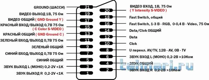

Странно что в SCART подключиться не удалось. Может не туда подключались?
Попробуйте подключиться по моей.

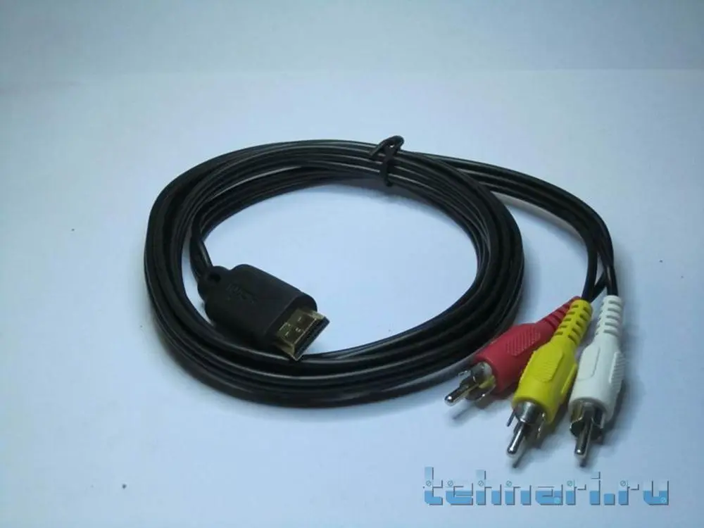

Схема включения обязательно должна быть с резисторами? Ото может из-за того что без нагрузки нету звука? Я перепробовал все варианты подключения кроме этого! Тут на картинке просто кабель без преобразователя, да-к значит обычное подключение возможно? Соблюдая распиновку

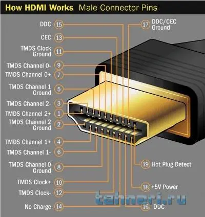

То, что на картинке - развод!
Стандарт HDMI к обычному НЧ входу просто так подключить нельзя. Там даже кол-во сигнальных линий больше, не говоря об их назначении.
При подключении к SCART никаких резисторов не надо. Возможна только одна проблема - не все ножки разведены на плате.

Понятно. Николай спасибо! Теперь понятно то что у них внутри схемы-чипы впаяны. Попробую подключить SCART, Выключу телевизор и снова включу, может тогда появится сигнал, если нет то придётся покупать конвертер.
