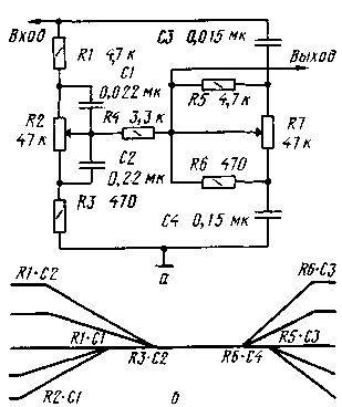

Есть ли такое дело? Если есть, то дайте схему(НЧ,ВЧ,Громкость)
Какой, пассивный или активный?
Лучше объясните разницу, а то я этом "чайник".
Пассивный - без усилительных элементов:
Активный, с усилительными эл-тами:
В данном случае в роли активного элемента выступает операционный усилитель.
При этом, как правило, активный блок не вносит затухания в сигнал, а пассивный уменьшает сигнал, может до 15 и больше децибел...

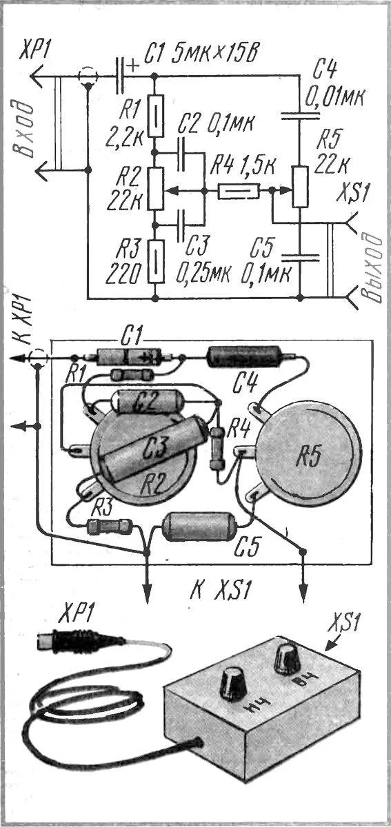

Тогда для начала пасивный. А потом уже активный.
    93.5 KB · Просмотры: 406
  • РТ.ZIP
    РТ.ZIP
    1.2 MB · Просмотры: 51
Для линейной регулировки переменные резисторы должны иметь обратно-логарифмическую характеристику. Среди импортных это группа "А", среди отечественных группа "В".
