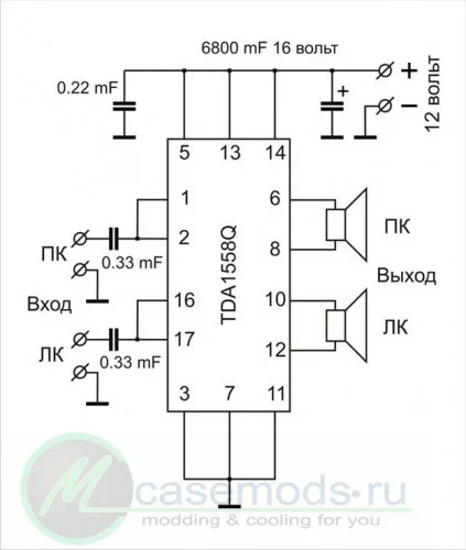

Подключил тембрблок к усилителю и появилсь заметный фон в динамиках. Тембрблок пассивный, на входе стоят переменные резисторы telpod 47 кОм на оба канала, так как на 100 кОм не нашел.
Это вся схема или только часть?
Это вся схема. Подключение усилителя и схема тембрблока.
Фотографии выкладывай всего этого. Проблема скорее всего в разводке проводов.
Вопросик по этому темброблоку имеется :) С2 270 нф ?? А то я такой найти не могу ( думаю ставить 220+47 последовательно, или просто 220 как думаете норм будет ??
Темброблок не самый удачный.
Последовательное соединение повышает не емкость - для повышения емкости нужно параллельное включение.
Да и чтоб эта микросхема заработала с пассивным блоком - придется усиливать сигнал после блока. Играть то он будет, но не так, как может на самом деле.
Тембрблок пассивный
Схема - ацтой! Ну есть же обычная классическая схема регуляторов тембра. Чего ты её не взял? Ну это ладно. Теперь по существу. Пассивный ТБ распаивается на ножках переменных резисторов. Иначе наводки гарантированны. Перед пассивным ТБ обязательно нужен эмиттерный повторитель, а после ТБ нужен нормирующий усилитель.
