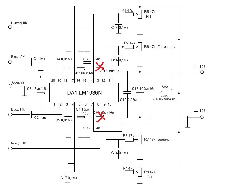

Всем доброго времяни уважаемые технари.Собрался делать темброблок по этой схеме,есть несколько вопросов.Можно ли заменить конденсаторы С8,С9-0,39мк на0,33мк?Далее,в статье написано:ВНИМАНИЕ! На выходе темброблока присутствует постоянное напряжение, поэтому подразумевается, что на входе УМ стоит проходной конденсатор. Сервоконтроллер с этим не справится.В связи с этим вопрос,подойдёт ли данный темброблок к усилителю радиотехника У 101?И ещё:в схему добавлен интегральный стабилизатор КР142ЕН8В, дополнительно увеличивающий надежность и помехоустойчивость по питанию.Кроме того, он даже позволяет использовать для темброблока питание положительного плеча усилителя.Значит ли это,что темброблок можно запитать от 30В?Ваши ответы очень важны,собираюсь идти за деталями:)

1.Можно параллельно 0,33мкФ подключить 0,068мкФ
2.Подойдёт, на входе УМ обычно есть конденсатор
3.Можно, максимальное входное напряжение КРЕН8В - 35В

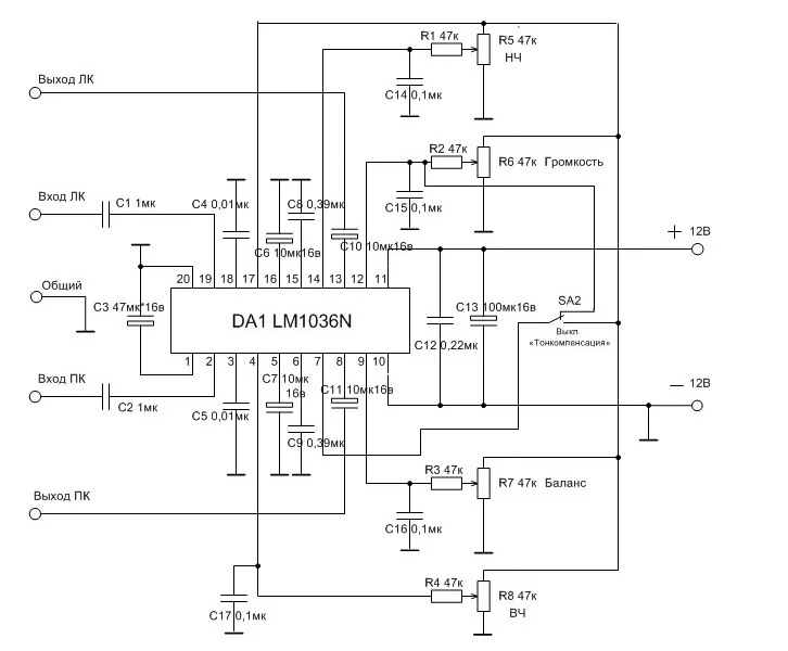

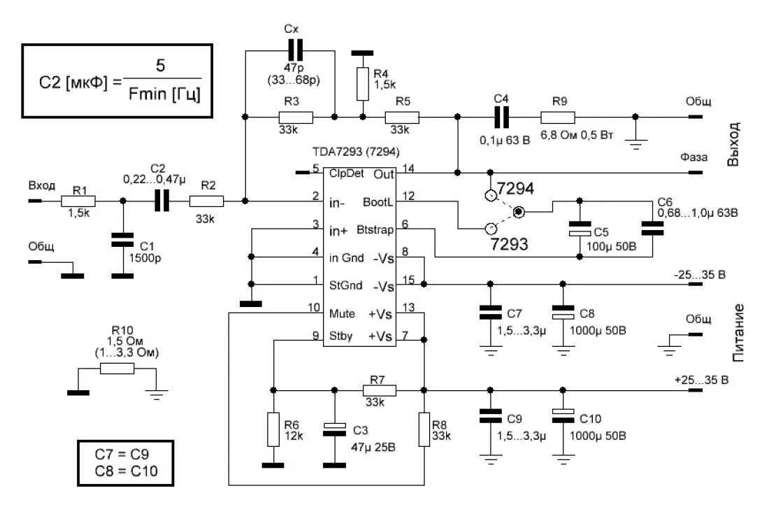

Влезу в чужую тему. А для такой схемы подойдет ли данный темброблок.

На печатке нет конденсаторов. Печатка от линкора

Для TDA7293-94 точно подойдёт.Относительно второго вопроса,почему у Вас зачёркнуты эти электролиты?Они на печатке присутствуют,сам собираю на печатке от линкора.
На плате LINCORа нет этих конденсаторов

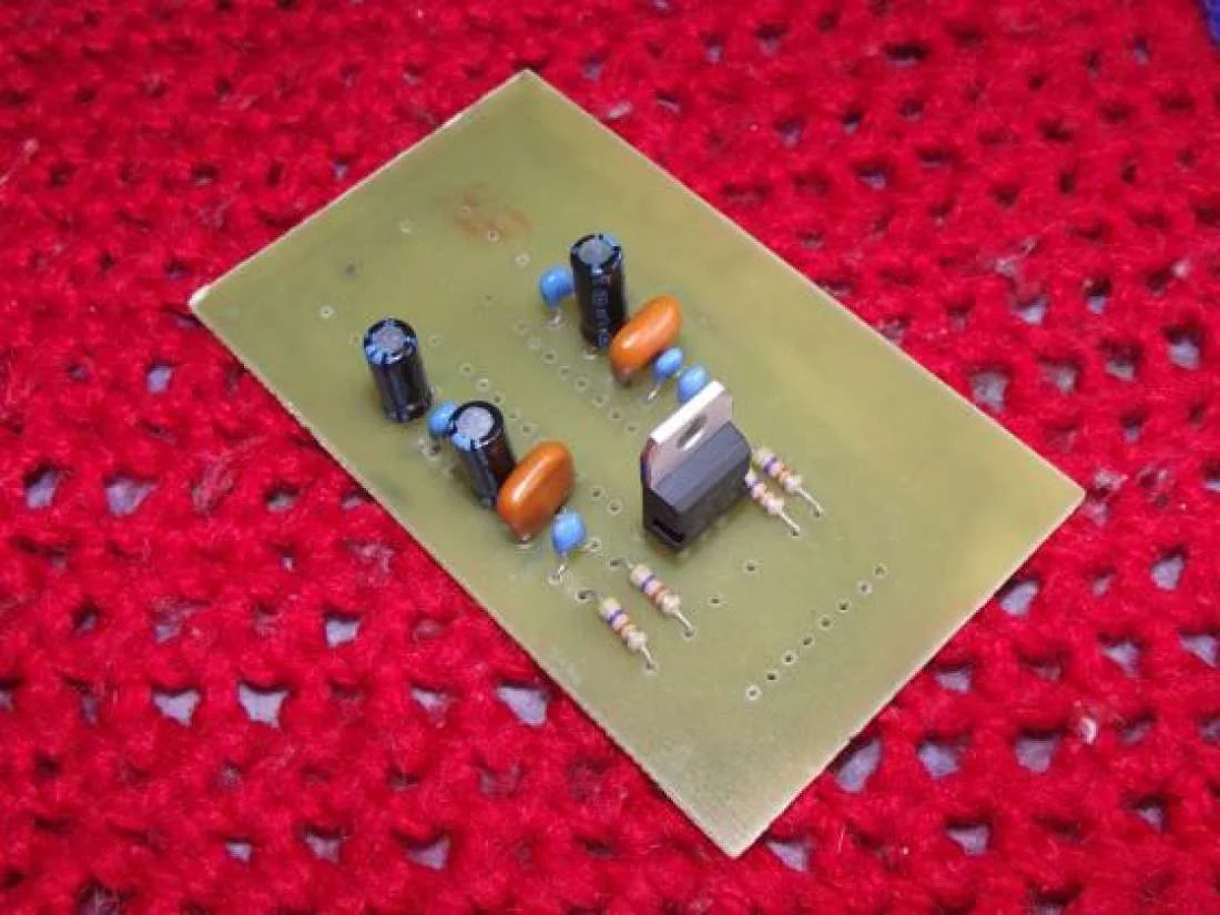

Собрал данный темброблок, работает отличноtehnoyxi. Только один вопрос меня волнует микросхема нагревается, но палец можно удержать. Может быть потому что я поставил стабилизатор 7815.
Не исключено...:)
А от чего питание взято,и сколько вольт?
Питание идет от трансформатора, отдельная обмотка 19 вольт далее через диодный мост и конденсатор 4700мкф50 вольт.

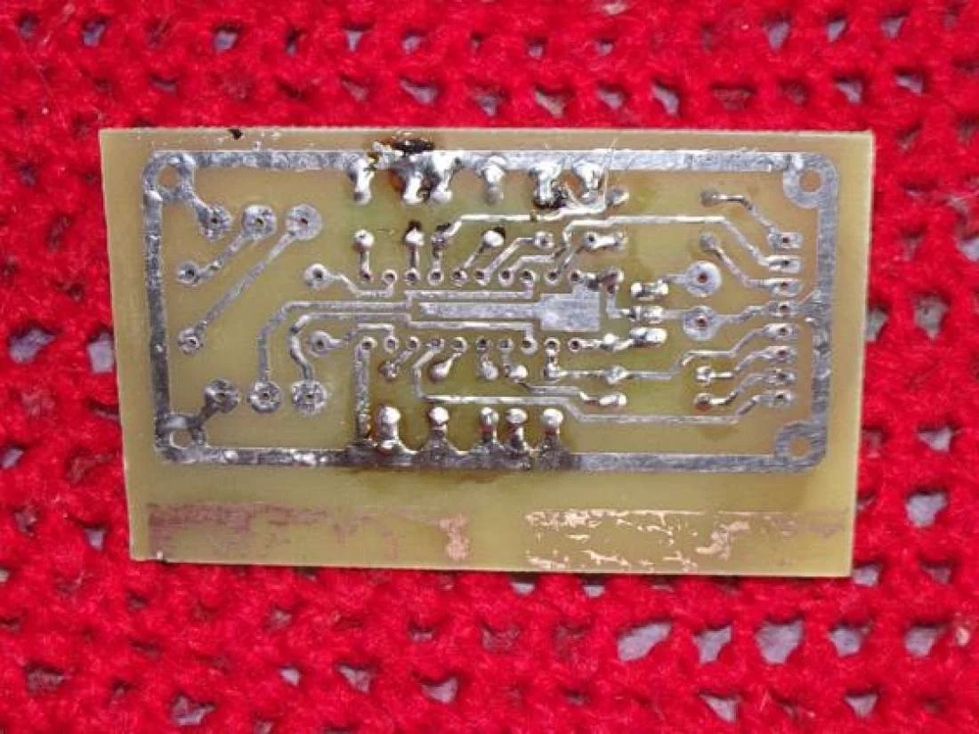

Микросхема будет только 7 августа,остальное всё есть,работа пока стоит,ждёмсtehno037
Поставил радиатор, после 5 часов работы температура 54 градуса, думаю и так пойдет.
