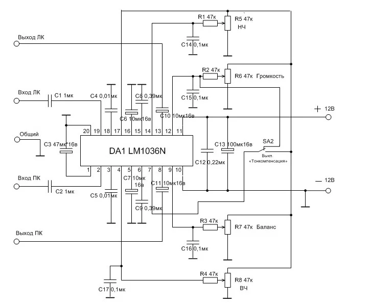

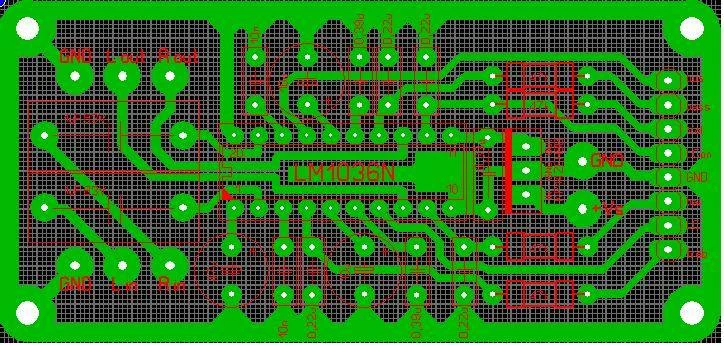

Прошу помощи!!! сделал темброблок на микре lm1036n, он заработал но работает не правильно. он стоит перед усилком на тда 1558ку, и очень сильно гасит сигнал так, что песни из колонки еле слышно, при регулировке громкости, громкость регулируется скачками т.е пол ручки реостата прокрутил потом слышен звук "фук", мембрана динамика при этом очень сильно поднимается, и громкость спадает или наоборот возрастает смотря куда крутил, нч вч вроде работают, но тоже странно, как то не так.
все капы стоят плёночные.номиналы такие как на схеме печатной платы.
