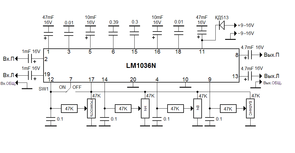

Темброблок на LM1036N
Добрый вечер дорогие форумчане! Собрал я по вашим рекомендациям усилитель ЛАНЗАР (завелся с первого раза). Теперь хочется собрать темброблок по схеме (во вложении), но в интернете я не нашел именно на эту схему печатку, помогите пожалуйста!!!
