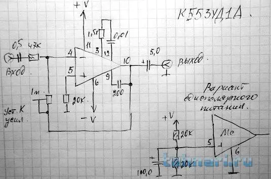

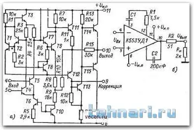

Появилась надобность регулировки низких, и высоких частот, нашёл микросхему К553УД1А, всё вроде бы понятно, но там двуполярное питание, я его не боюсь, но опять но нет трансформатора на двуполярку.
Вопрос что надо изменить в схеме для однополярного питания, и на какие выводы?
Второй вопрос, подключать переменные резисторы к выводам корекция ?
Схему прилогаю:
Спасибо заранее всем кто хочет помочь, те кто не хочет проходим мимо , и ни как не реагируем.

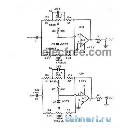

Вы собираетесь менять схему в кристалле ИС??? Где схема регулятора тембра, которую собирать хотите?
Я думал можно резисторы поставить в коректирующие цепи!
Если же нет то тогда схемка такая:
    14.4 KB · Просмотры: 894
    29.9 KB · Просмотры: 7,310
ВН3 прав. Нужно сформировать среднюю точку питания. Проще всего это делается резисторным делителем. Т.к. средняя точка соединена с корпусом и питанием по переменному току, дополнительных мер можно не предпринимать.

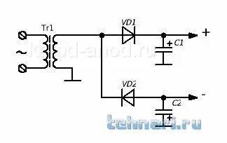

А какой есть? С одной вторичной обмоткой? Так из этого дела можно легко сделать двуполярное питание! Один конец обмотки будет общей землёй, а на второй вешаем два диода : один в прямом, а второй в обратном включении. Ну а дальше всё как всегда. Кондёры по питанию, и если нужно, то стаб. Вот и всё. И не надо мудрить с однополяркой. А что, по лучше ОУ не нашлось?

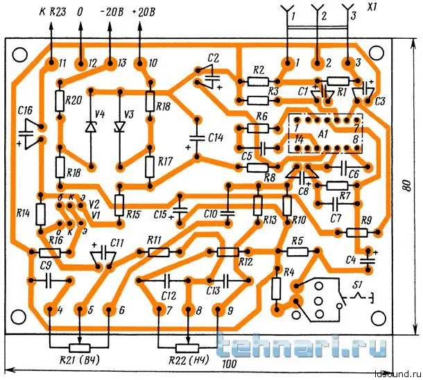

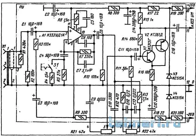

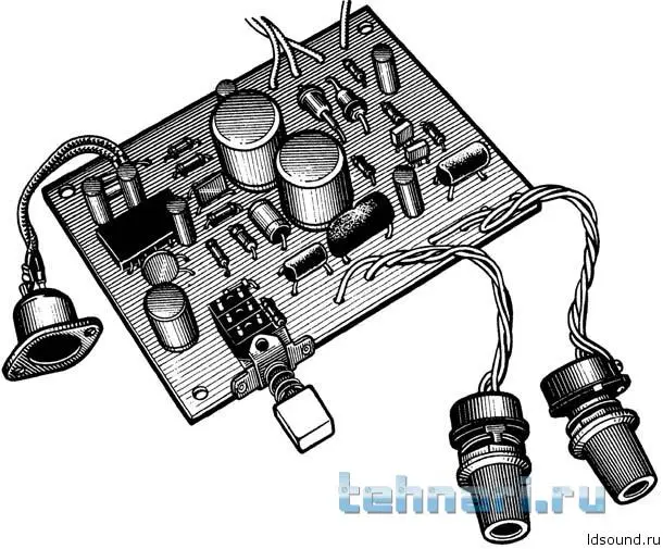

Кстати, когда-то выпускался радиолюбительский набор УНЧ "ОЛИМП". Там в тембро блоке применялась К553УД1А. Может что-либо пригодится. Описание можно найти в сети.
    53.7 KB · Просмотры: 2,646
    54 KB · Просмотры: 1,588
    57.1 KB · Просмотры: 698
Не густо. Как то. Ну, тогда делай на исходном материале.
