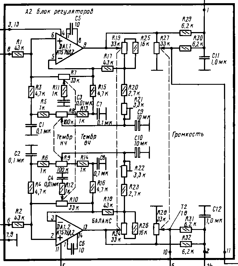

берег для подходящего момента и вот он настал!
и вместе с этим днем и настал темброблоку немного конец))
в общем:
1-не работает регулеровка ВЧ и НЧ
2-не работает баланс.
3-на самом минимуме громкости на ТБ - музыка остается слышна.

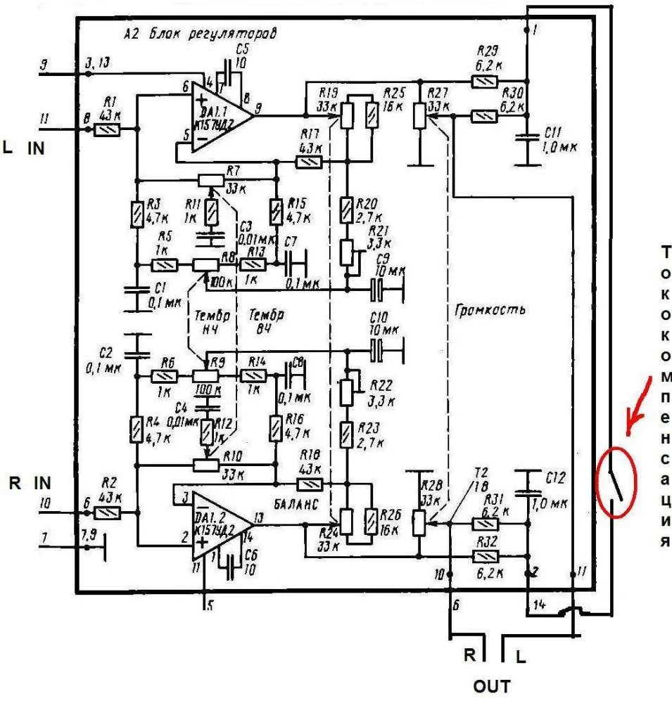

схема прилагается,НО на ней какой то не хороший человек подрисовал включение тонкомпенсации-и не правильно сделал.
    95.8 KB · Просмотры: 41,535
контакт в полном порядке,сигнальные провода экранированные,питание с родного транса от той же веги
А то, что обведено красным - это переключатель моно/стерео...

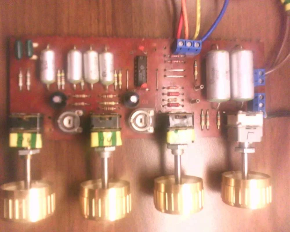

вот он в данный момент!
какие еще мысли по этому поводу?
    56.3 KB · Просмотры: 3,944
да,ты прав!человек хотел показать тон компенсацию,но немного промахнулся))))

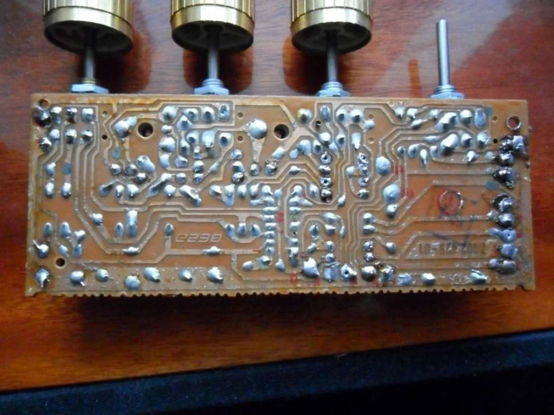

у кого нибудь есть печатка темброблока от вега 109?
Или хотя бы фотку родного темброблока со стороны дорожек.
вот держи,осталась фотка
    88.5 KB · Просмотры: 2,030
ввоо, спс
а по качеству тембр норм?
я его давно не слышал.
соберешь,узнаешь.

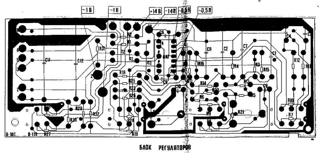

блииииин, два часа просидел так и нечего не развел. Помогите развести плату.
вот схема(баланс не обязательно)
    28 KB · Просмотры: 10,690
    106.4 KB · Просмотры: 8,425
