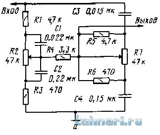

Хотелось всё так и перепроверить плату по схеме , всё ли правильно? хороша ли схема?
foto temberbloc
    10.3 KB · Просмотры: 128
)) ведь не возникнут проблемы с стороной вращения переменных(Вроде правильно) ? а не будет слабоват сигнал на выходе? а искажения ?
Здесь на форуме очень много тем по пассивным тембрлокам, не ленитесь, почитайте. Да и не только здесь. Какие проблемы могут возникнуть со стороной вращения? Будете паять по схеме, проблем не будет. Что Вы подразумеваете под понятием ''искажения''? Любое изменение АЧХ входного сигнала это уже искажения для того, чтобы сделать прослушивание максимально конфортным. Если имеется ввиду искажения в виде фона, то нужно данный тб экранировать в любом случае. Входной сигнал удавит раза в три.

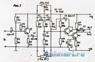

Пассивный регулятор тембра искажения не вносит, но зато вносит сильное ослабление сигнала. Собрать только этот блочок - маловато будет! Перед ним должен стоять эмиттерный повторитель ( обязательно ), а после него усилитель с высоким входным сопротивлением, и с необходимым коэффициентом усиления. Вот так.
Это должно выглядеть примерно так
    12.7 KB · Просмотры: 142
значит схема не очень? ... ведь во многих колонках, вуферах пасивные темберлоки и играют они на ура.... разве нет?
Вам же дядя Foсus016 ясно и коротко написал, что
Перед ним должен стоять эмиттерный повторитель, а после него усилитель с высоким входным сопротивлением, и с необходимым коэффициентом усиления.
а он плохого не посоветует, поверьте. Собирайте смело схему, это как бы "классика" после нее усилитель на оу или транзах как в посту выше и будет Вам сщаще. У меня вон так трудится, правда отключается, и, почти всегда отключен этот темброблок. Но, если сильно хочется, то делайте, только провода покороче и все кондеры и резисторы фильтра на ножках переменников, желательно весь тб в экран, а то наводки ловит очень сильно.
