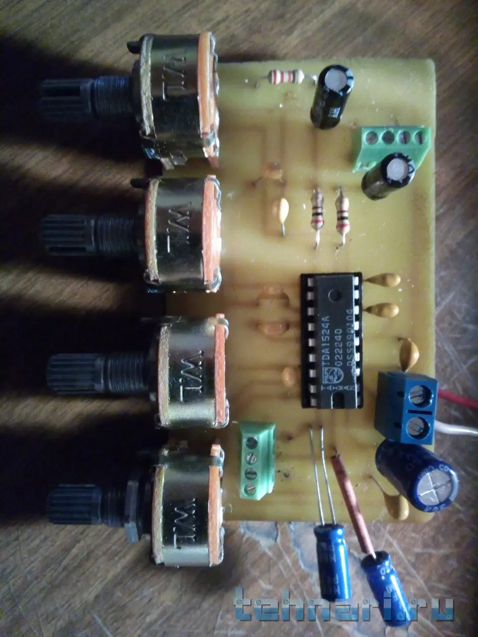

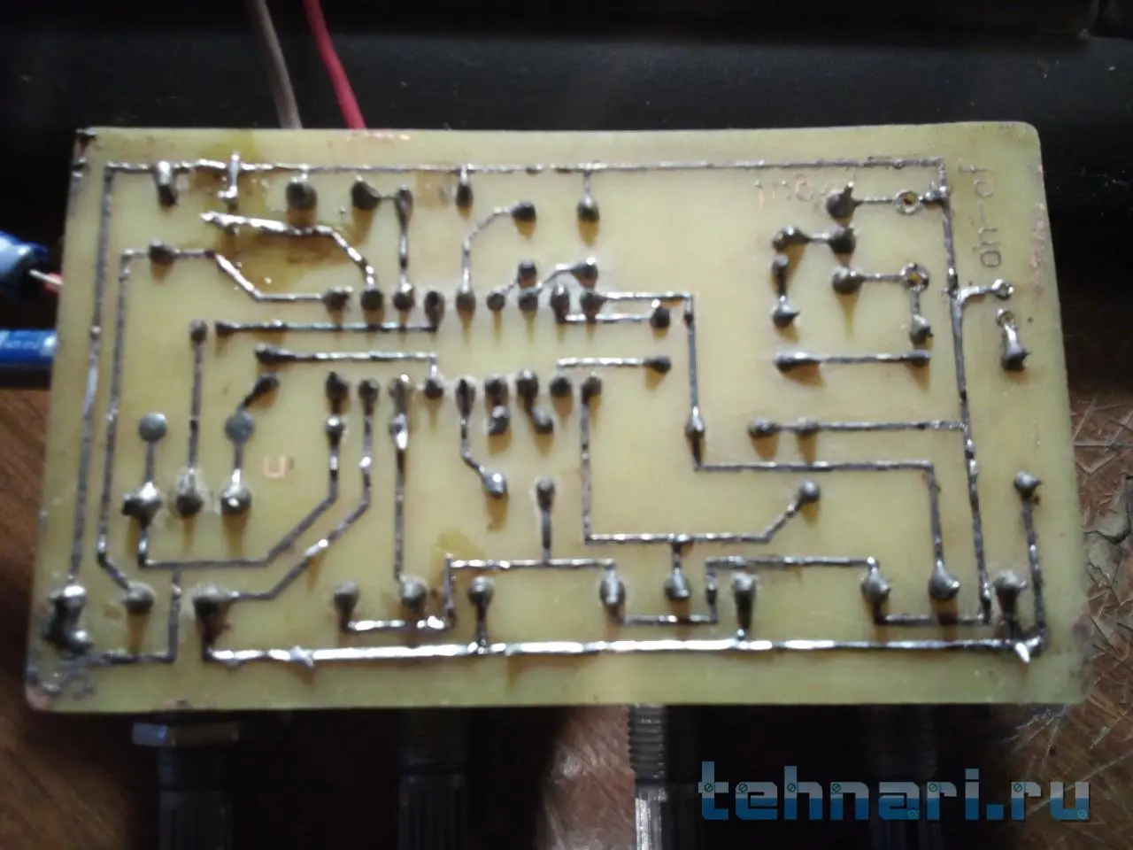

Здравствуйте! Собрал это чудо на TDA 1524A, баланс не регулируется вообще, и уровень звука на каналах разный, подскажите в чём может быть причина. Питание 10 вольт от трансформаторного ЛБП.

Выкини! Эту микруху надо уметь готовить! Но ЗВУКА в НЕЙ НЕТ! Для начального уровня- пробуй нацисские LM1036, 1040!

Привет! Обычно такие схемы работают сразу, без настройки. Если все компоненты целые и соответствуют номиналам, указанным на схеме. И нет ошибок в монтаже.
Раз баланс не работает, проверяйте соответствующие цепи, что подключено к 16 выводу микросхемы.
В своё время собирал и на TDA1524, и на LM1036.
Соглашусь с Митроном. На LM звучит сочнее и регулировки глубже.
Эта микроба очень даже может возбудиться ! У меня как то раз было такое.
А у меня, с энтой микросхемой, ни разу не было проблем. tehno015
