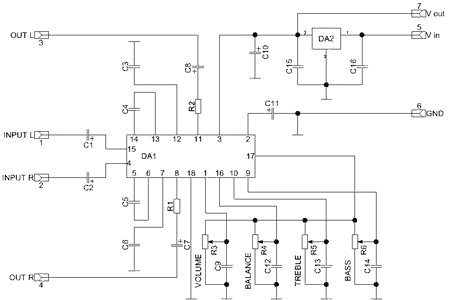

Я собрался делать стереофонический тембр блок на TDA1524 так вот меня смутили надписи на схеме Vout и Vin, т.е я не понял что это. вот схема. Подскажите куда вести Vin, Vout и Gnd
    10.2 KB · Просмотры: 5,940
Vin - напряжение питания, Vout - не обращай внимания....
т.е как я понял Vin и Gnd это к питанию, а Vout вообще не трогать, я так все понял?
Да. Всё правильно. Этот вывод используется для других целей...

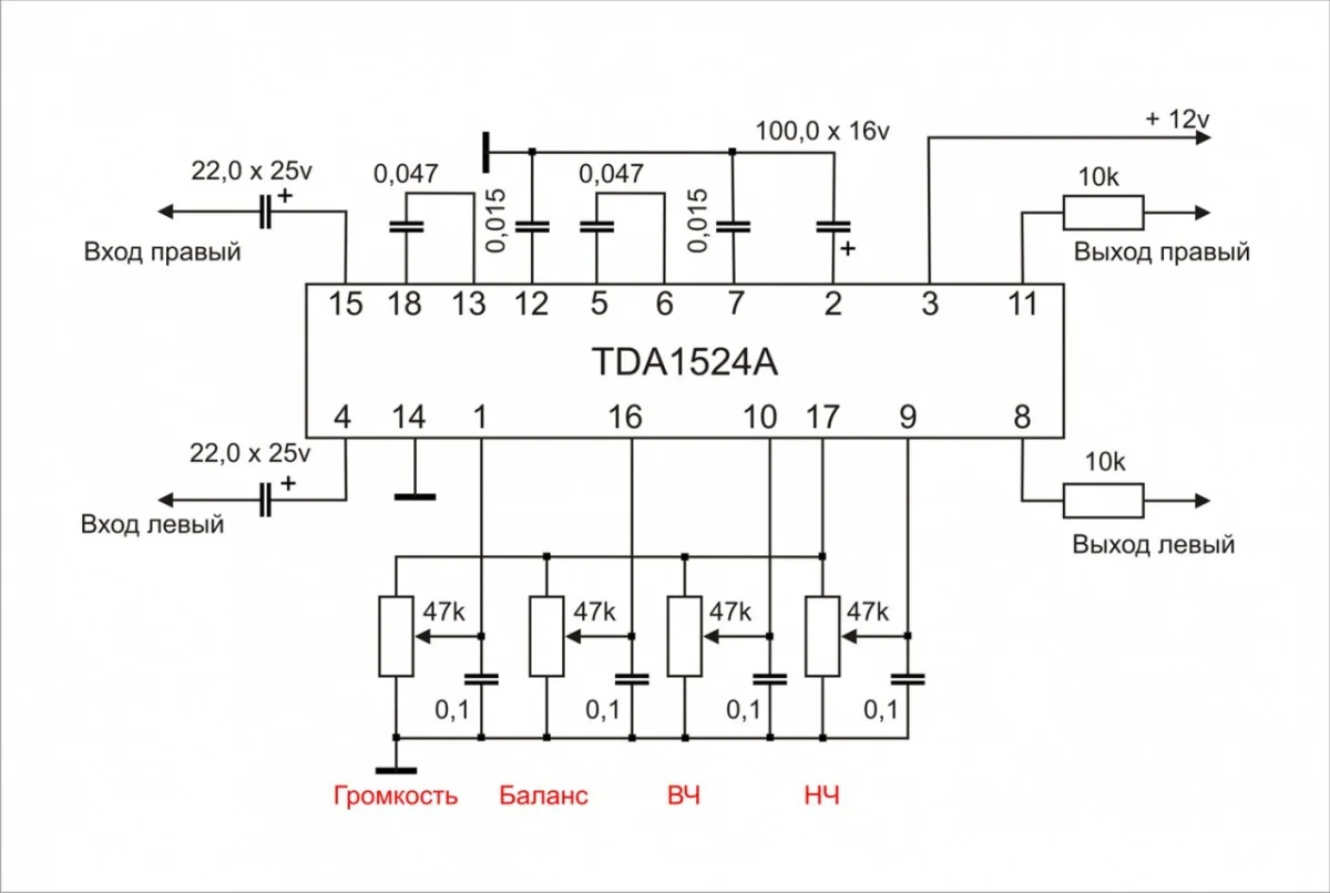

Подскажите,кто-нибудь!TDA1524A.При увеличении громкости происходит возбуждение в колонках.Что это и как с ним бороться?К тому же идет постоянный фон,но во время косания к экрану сигнального провода,фон пропадает.Как его убрать?Заранее благодарен!
Проблема с разводкой платы у вас. Усилитель мощности какой?
Гдето напутал сигнальные и земляные(общие) провода.
Ус.на TDA7386.Фон полностью пропадает,когда касаешься минуса или плюса питания.Что делать?
Сигнальные провода экранированные?
Да,два провода в общем экране.
Ну что могу посоветовать : помести в экран свой темброблок. Экран я обычно делаю из листовой жести, или любого другого материала. Все земляные источники соедини в одной точке. Это очень важно! Развяжи по питанию оконечник и темброблок.
