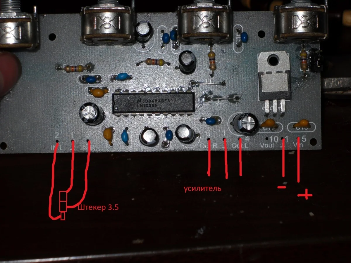

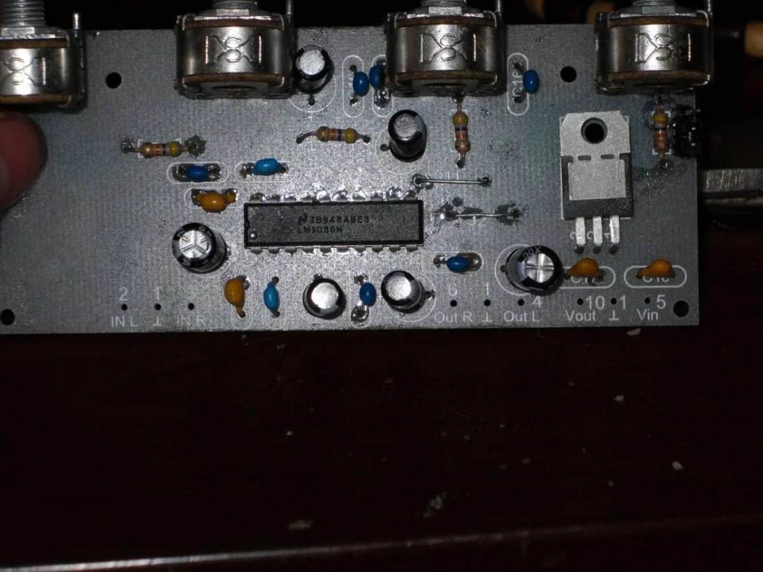

Купил стереофонический тембрблок, т.е набор мастер кит nm2111. Когда я его собрал возник вопрос в подключении. Я так понял что inL inR и T ну только перевернутое т.е общий это вести от усилителя, Out R Out L и общий это к штекеру, но что такое Vout Vin и перевернутое Т
вот фото платы

inL(левый канал) inR(правый канал) и T ну только перевернутое(это общий)-вход от источника звука(компьютер,МР3 плеер,телефон).
Out R(правый) Out L(левый) и T ну только перевернутое(общий)-выход НА усилитель.
Vout Vin (плюс питания(+12например)) и перевернутое Т (минус)
Vout ничего не надо
а почему там 2 плюса?

Как то так

а нижнюю сторону платы можно
