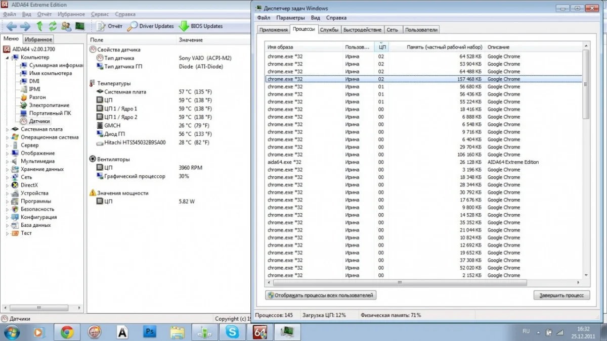

Доброго времени суток.
На ноутбуке sony viao vpceb4l2r:
intel core i3-380M, 2533 Mhz температура процессора зашкаливает за 80 при неполной нагрузке, в среднем 65-75.
Я так понимаю, что это очень плохо.
Где то неделю назад начал шуметь вентилятор и сильно греться корпус, до этого проблем не было.
Приложил скриншот, подскажите как исправить положение.
Заранее благодарю.

первый скриншот у тебя в состоянии покоя сделан? по нему видно что у тебя что-то грузит проц...
у меня такое было, проц грузился из-за одной ненужной службы, из за этого он грелся, и кулер начинал шуметь, потом отключил её все норм

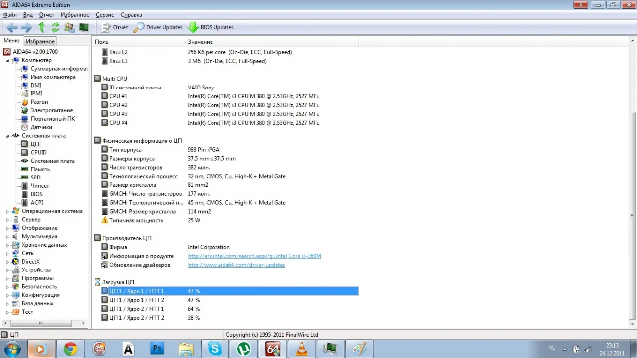

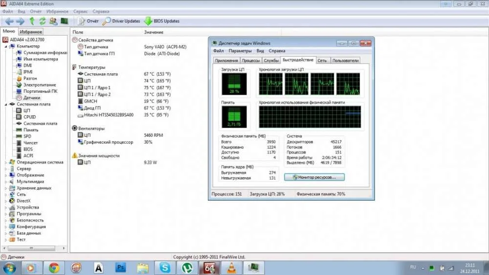

Спасибо за ответ, но все же основная суть вопроса в другом.
Хотелось бы понять, что именно ТАК грузит процессор и почему при не более 50% загрузки такая высокая температура ЦП.
В прошлых скриншотах работал vlc плеер и chrome браузер.
Но я не думаю, что это может так сильно загрузить процессор, или я ошибаюсь?

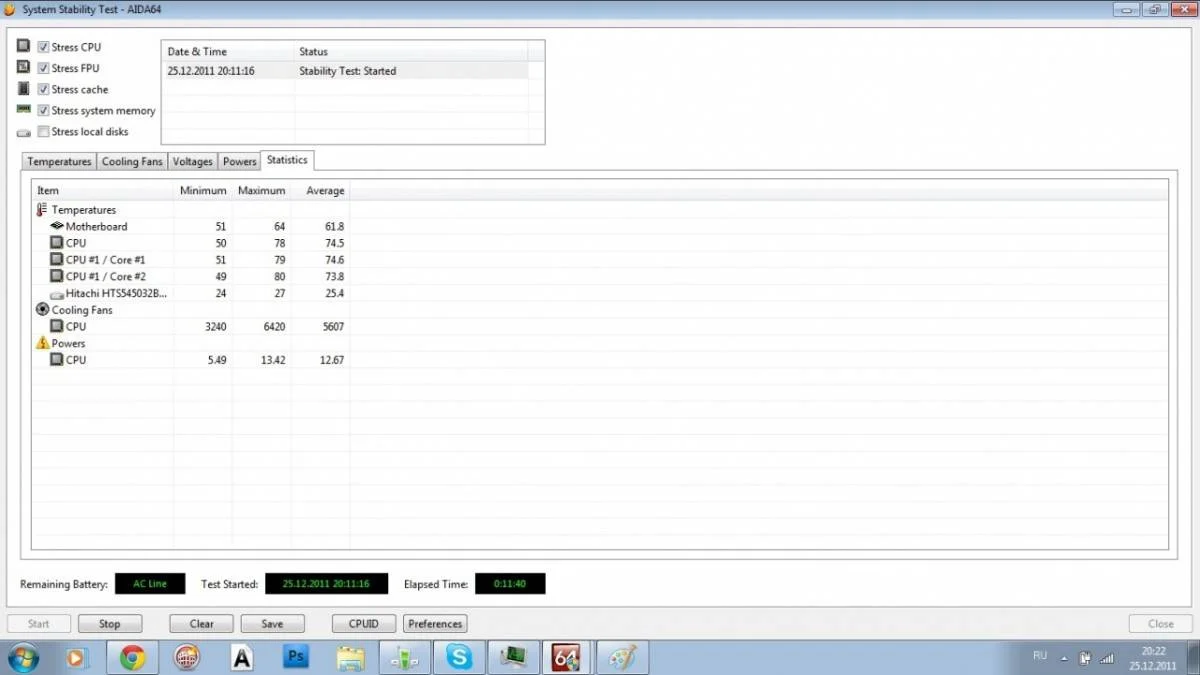

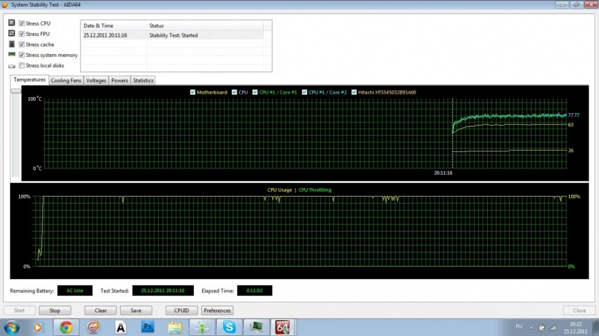

Проводил тест под нагрузкой (10 минут). Результаты в скриншторах.
Сейчас мучают 3 вопроса:
1) нормально ли ЦП ~75°С под нагрузкой для моего ноутбука
2) нормально ли ~57°С с малой нагрузкой (~20% Интернет, skype, everest)
3) почему раньше так не шумел кулер

если открыто столько вкладок, что аж 145 процессов запущено, то запросто может сильно нагружать, даже хром.
еще вопросик. ноутбук давно от пыли чистили, мб пора провести тех. обслуживание?

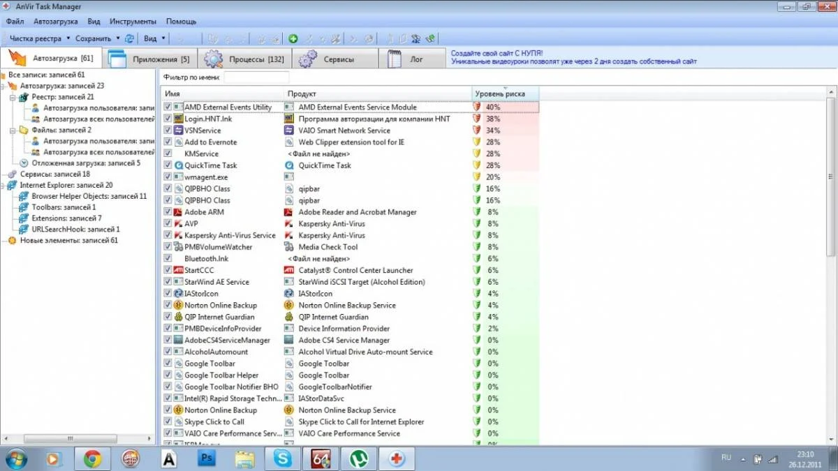

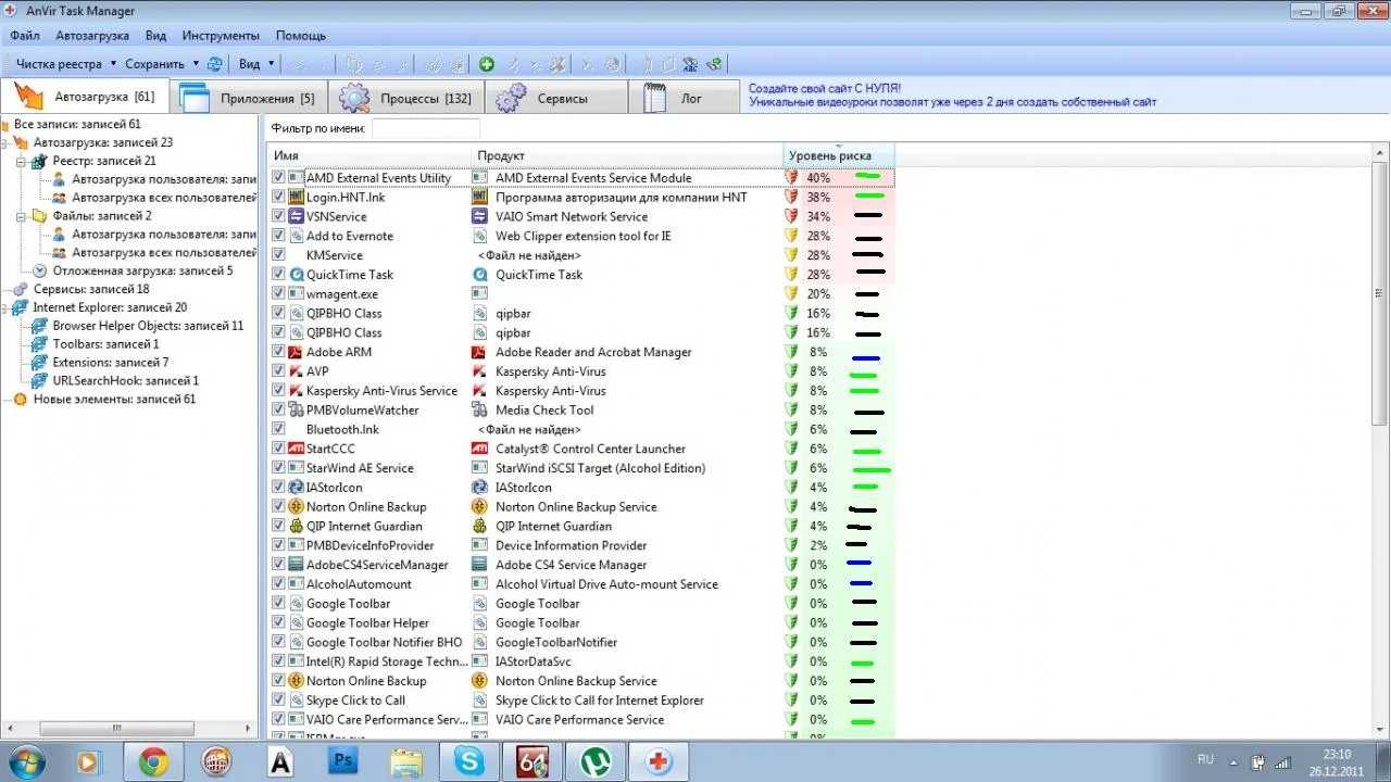

Можно увидеть скрин автозагрузки? AnVir Task Manager - процессы, автозагрузка, сервисы, Диспетчер Задач для Windows, процессор, диск, память, сеть | Windows, Task, Manager, на, Vista

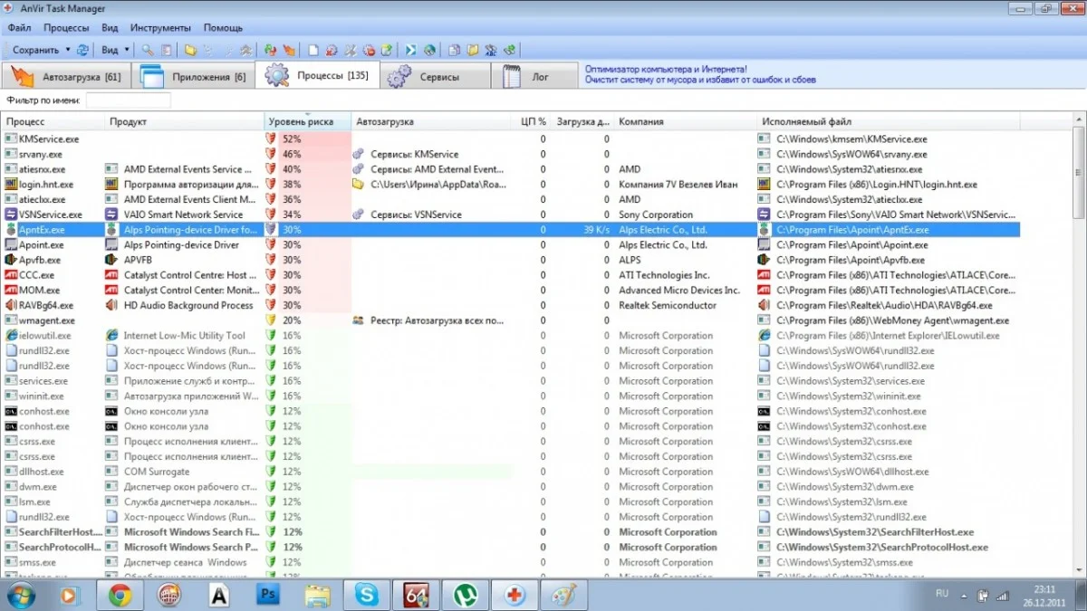

С антивирусом действительно проблема, закончился месяц назад, платить/ломать/искать не удосужился пока. Проверял недавно инструментом от касперского, ничего не нашел, но может он плохо искал?
29 хромов - это по работе, бывает и больше.
Скрин приложил, программа полезная - огромное спасибо, но в ней нужно разбираться.
Может подскажете, куда копать ?

Сомнения вызывают позиции 1,3,4,13,17,20. Нельзя ли хоть временно их поотключать?
У КМS файл не найден. Его Каспер не грохнул?
6,10,15,25,28 прибить.
Нортонов двое. А хоть один из них нужен?
В АнВире не видно, чтобы кто грузил процессор.
Проверять установленным антивирусом обычно бесполезно. Если вирус в системе, то антивирус наверняка сблокирован.
Однократные безустановочные утилиты практичнее. CureIt от Данилова и AVZ Зайцева. В первом случае согласится на полную проверку, во втором сначала выложить лог, чтобы не грохнуть что лишнее.
Не обязательно именно вирус может грузить. Был случай, когда старая Аська систему корёжила. И устанавливалась она совершенно автоматически при переустановке системы. И делал это очень опытный пользователь. Привык просто.

по поводу скрина автозагрузки - вы реально пользуетесь вагоном тулбаров, кип гардианом и прочими "довесками" от производителей программ? (если ноутбук не ваш, переадресуйте этот вопрос хозяйке). делайте всегда выборочную установку программ и отключайте ненужные модули. если возникают сомнения - не ставьте все что предлагается установить "дополнительно". не засоряйте паразитными процессами. и не надо будет реестр чистить.
всякие аськи, адоб ланчер, кучу прочего программного обеспечения можно по необходимости запустить вручную, совсем необязательно держать все в автозагрузке. советую почистить автозагрузку.
перевыложу ваши скрины с ненужными процессами. давайте отметим синим прочерком то, что можно запустить вручную при необходимости, а черным - то, что вообще не нужно. зеленым - драйверы, антивирус, системные утилиты. кстати, антивирь посоветовал бы аваст бесплатный, очень неплох, сам использую.
отметил, как и обещал. из части, которую вы выложили уже понятно, что две трети - ненужные, отчасти даже паразитные процессы.
