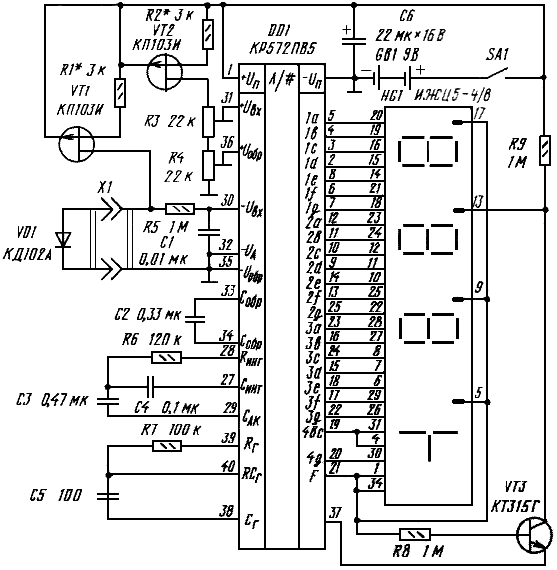

хочу вывести на переднею панель системника какое нибудь табло с температурой процессора, как это сделать???tehno036
Купить реобас с табло показателями температур.
На кристалле CPU есть несколько температурных датчиков. Однако, прямого доступа к ним нет. Зато есть ПО, которое выводит в системный трэй показания температур с них. Наиболее известные - Эверест и Аида.
Есть вариант измерения температуры с помощью внешнего датчика, закрепленного на радиаторе. Однако, этот способ весьма неточен, а в случае высыхания термопасты, вводит в заблуждение.
Можно прикупить уже готовые измерители, можно собрать самому. Схем - туева хуча.
Вот удивляюсь... Форум вроде бы технический, а магазинные ответы всё чаще и чаще звучат... :D
WOLF Project, экономика всё глубже и глубже проникает в нашу жизнь. :)
Вот лет 50 назад диоды сами делали (в детекторных приемниках), а теперь это никому в голову не приходит - покупаем готовые в магазине.
Но если хочется сделать термометр, то схема вот:
