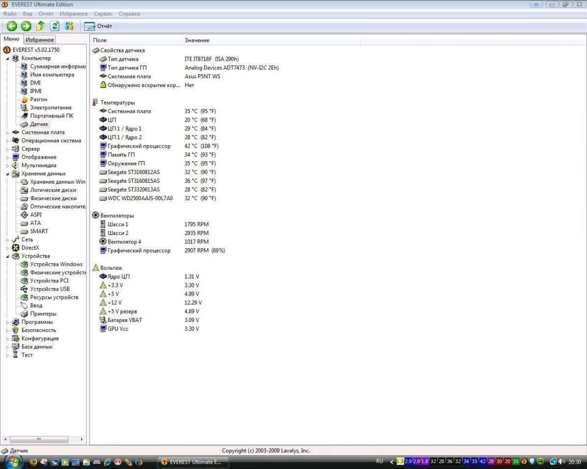

Подскажите, по этому рисунку нормальная ли температура у моих устройств в компьютере? Проверял Эверестом
    92.1 KB · Просмотры: 412
Температура в пределах допустимого, но это уже совсем другое... :)
номальня температура, если не устраивает почисти системник может юыть запылился

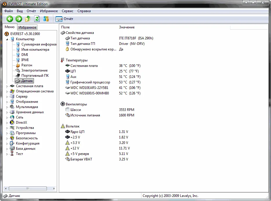

дополнительный вопрос по теме-как узнать температуру HDD ? ЭВЕРЕСТ не показывает
Speed Fun к примеру покажет
Не понял а почему у меня показывает
    79.2 KB · Просмотры: 227
а у меня нет.HDD life пишет на данном компьютере диск не обнаружен
ну и у него показывает "IBM IC35L.... 39 С ", но ему видимо так не очень нравится.
пусть Speed Fun-ном помереет.
системная плата-44 С,ЦП-30 С, ЦП 1 ядро 1-30 С,ЦП 1 ядро 2-30 С ,Aux-35 C, графический процессор -36 С, . а диск вообще-Serial ATA II Seagat MAXTOR 16Mb STM3550418AS
Вы скрин Евереста выложите здесь.

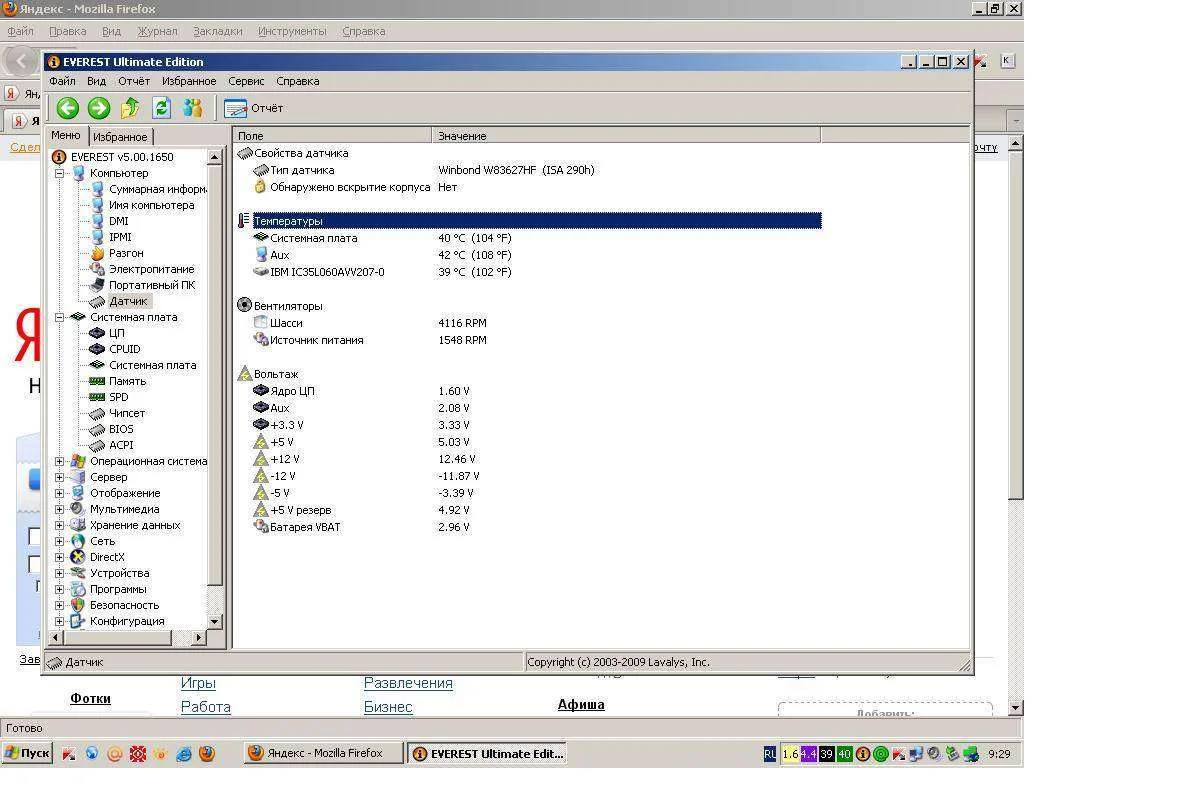

Меня интересует строка обнаружено вскрытие(когда корпус закрыт) что она значит??
    59.4 KB · Просмотры: 72
это значит вскрывал ты корпус,или нет
это для продавцов-и физическое-наклейки,и виртуальное-индикатор
ну датчик который крепится к материнки ( и когда крышка закрыта замыкает контакт) при открытие и запуске пк, может писать примерно такое "Chassis intruded ! System halted..."
не везде такие датчики есть, и можно в биосе отключить Case Open Warning
что бы не показывалось ( а то так и будет писать что было открытие корпуса ) и продавцы тут не причем.. (я не видал что для гарантии такое ставят)
обозначается как :
Case Open Warning, Chassis Open Warning, Chassis Intrusion
Enabled - контроль открытия корпуса компьютера включен. Поведение системы после открытия корпуса и последующей перезагрузки зависит от модели платы. Возможны следующие варианты: выдача предупреждения на экране, звуковых сигналов, блокировка загрузки с приглашением войти в Setup. Дополнительные сведения о том, как будет вести себя ваша системная плата при срабатывании датчика, можно узнать из инструкции к ней;
Disabled - контроль вскрытия корпуса отключен. Данное значение рекомендуется при отсутствии датчика вскрытия в вашем корпусе или когда вам не нужно отслеживать попытки вскрытия системного блока;
Reset - выбрав это значение, можно очистить сообщение об ошибке, после чего параметру снова будет присвоено значение Enabled.
Датчик вскрытия корпуса не позволяет защитить системный блок от посторонних, нос его помощью вы сможете получать информацию о том, открывался корпус пли нет в ваше отсутствие. Чтобы посторонний не смог выполнить сброс датчика вскрытия корпуса, следует установить пароль на вход в Setup. Если при вскрытии корпуса будет выполнена очистка данных CMOS, это также будет являться доказательством вскрытия корпуса, поскольку установленный вами пароль уже не будет работать.
