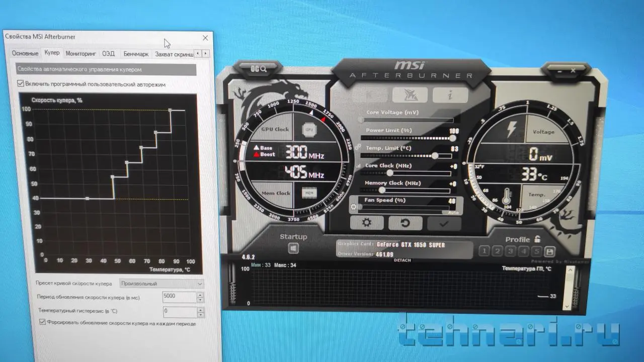

Здравствуйте, собрал ПК в связке ryzen 5 2600 и 1650 супер от KFA2 на 2 винта. По данным msi afterburner проц загружен от 25-30℅, а видяха почти на 100,при этом её температура 75-77 градусов, все это в игре pubg на ультрах, но при снижении настроек температра не падает. Вопрос, норма ли это? Вроде стоит норм охлад, корпус теплый на ощупь, стоит 1 винт 120 на вдув смотрит на башню и 1 на выдов на 60.корпус маленький поэтому возможности поставить больше не было. И может вы накините варианты решения проблемы.

Народ всем привет, писал прошлый пост про температуру видеокарты в играх 1650 super. Доходит до 77 градусов без настроек вентиляторов через msi автобюнер. Тут посоветовали настроить, выставил таким образом(фото), но температура прежняя, что-то не так настроил или...? Помогите пожалуйста. Видеокарта новая с днс от kfa2.

Зайди во вкладку "основное" далее ставь галочку "разблокировать управление напряжением" далее двигай ползунок "core voltage mV" в МЕНЬШУЮ сторону, убавляя от исходного значения 50-75mV, то есть если к примеру чип работает на 1.100mV то ставь 1.050 или 1.025. Вуаля - радуемся низкими температурами.

75-77 это большая температура для видяхи -может и сгореть.До 70 градусов вполне нормально .Отрегулируй скорость вентиляторов,чтобы карта не перегревалась.В afterburner уменьши powerlimit (можно до 60 %) ,тогда обороты кулеров будут меньше
