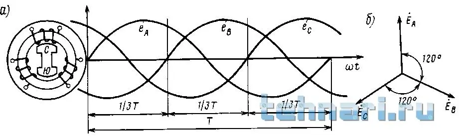

Теория генератора
Здравствуйте. Интересует вот что, действительно ли генератор данной конструкции будет "вырабатывать" синусоиду?
Если сделать кольцевой магнитопровод из динамного железа, намотать три обмотки и поместить внутрь вращающийся магнит, будет ли на концах обмоток то что нарисовано на графике?
Или это просто схематический, "образный" рисунок для пояснения принципа?
    23.9 KB · Просмотры: 136
Да, будет.
Нет, потому как обмотки не соединены между собой. На концах любой отдельной обмотки синусоида будет, а для того чтобы она выглядела так, как на графике, обмотки нужно соединить между собой определенным образом.
