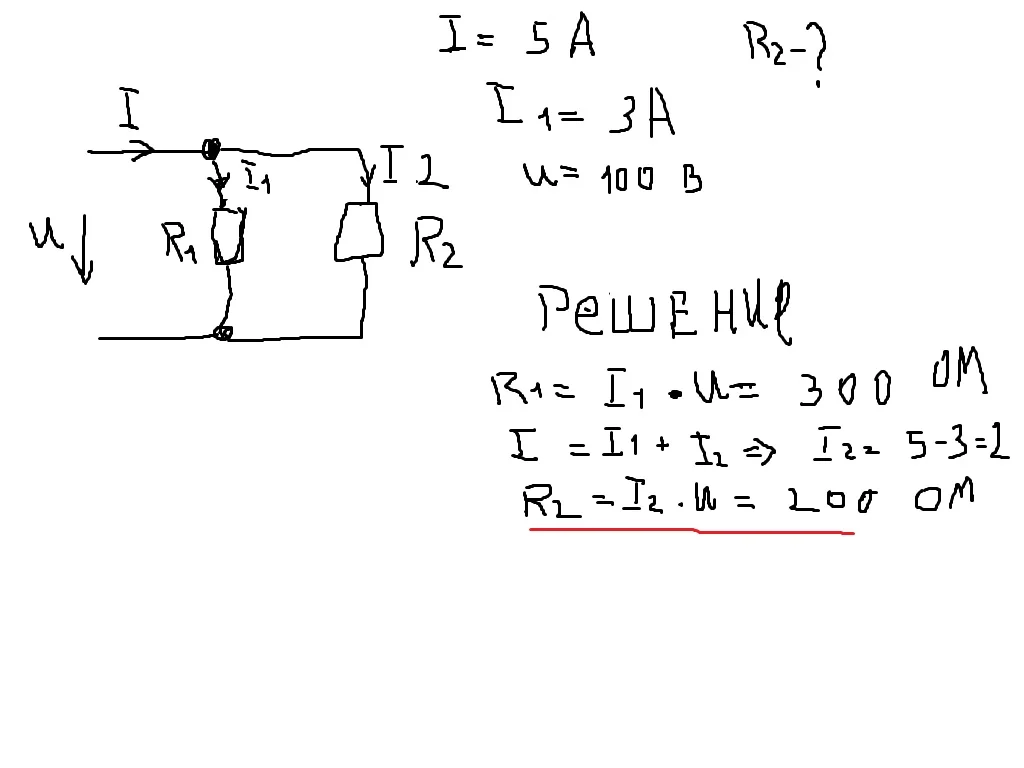

Транзистор глянь плиз правельное решение
    21 KB · Просмотры: 84
R=U/I ,а не R=U*I
Это да сопративлкние любого участка цепи: R=U/I
Далее тема в электр. тех. есть расчёт простых ципей: соединение последовательно: U1=I*R1
для парал. I1=U/R1
так как у меня парал. соединение я и поробывал выкинуть сопративление за равно.
