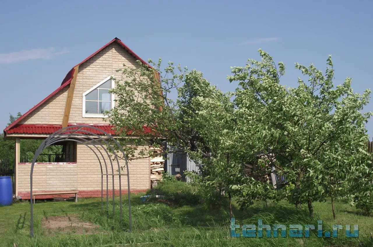

Скажу по своему опыту- не нужно экономить на материалах! Я делал разные теплицы: деревянный каркас, трубка, рамы от окон со стеклами- мура всё это! Целлофан-одноразовый, ветер его рвёт да и не очень он дешёвый. Стекла от снега лопались. Первую каркасную стальную теплицу сделал в 10-м году. Внутри каркас покрасил. Вторую в 15-м. И забыл про них. За эти годы никаких вложений! Снег сползает. Размер 4х2х2. Каркас: профиль квадрат 16х16мм,покрытие -поликарбонат 4 мм,стык- 6мм (4-х миллиметровым не соединить). Верхние дуги (5 штук) предварительно согнуть на шаблоне,понемногу, за несколько приемов, по размеру-ширин и высоте. Поликарбонат-12 метров, толщиной 4 мм, (полный рулон), вполне хватает и на двери. Крепление -саморезы для поликарбоната с резиновыми шайбами, ничего не течет. Сильно не затягивать! Снизу, в землю, в каркасе арматура диам.16 мм, длина 60 см(15 см внутрь профиля ,45 в землю). Сначала была одна теплица, потом сделал вторую. Правда, нужна сварка, но в деревне это не проблема! Торец и двери на саморезах через профиль, нормально держится. В ячейках внутри поликарбоната ничего не растет, иногда заползают мелкие жучки, но очень редко. Можно залить торцы силиконом. Смотрите фотки и задавайте вопросы. Последняя фотка - теплица из трубок (один из вариантов) и нетканый материал на скобах, сверху прижим из веревок, но от ветра всё-равно рвется! К концу сезона было много дырок! Если посчитать с 15 г. -то никаких вложений! P.S. На заднем фоне 2-х этажная баня, тоже всю сделал сам, без помощников за 3 года, в отпусках.
