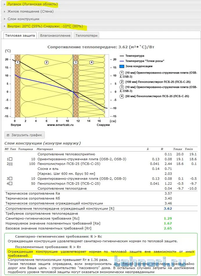

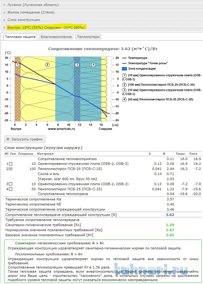

Спасибо! Понял теперь как надо. Буду иметь ввиду на дальнейшие постройки. Ну а сейчас что есть - то есть, уже переделывать не буду конечно.
Вообще я внутренние стены могу разобрать, плита изнутри не штукатурена, просто покрыта водоэмульсионкой слегка. Лучше будет если я внутрь минвату положу, или сильно не изменится ситуация? Смысла уже нет менять только внутри каркаса?
