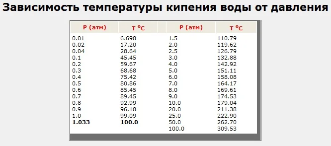

ребята, учите физику. при пониженном давлении температура кипения жидкости тоже уменьшается. при давлении в 20-40 раз меньшем, чем атмосферное, вода кипит уже при 30 градусах по цельсию (еще раз повторить? при 30 градусах). ацетон не используется в ТТ, потому что теплота его парообразование вчетверо меньше воды (при испарении жидкость отнимает тепло в испарителе трубки и отдает тепло в камере конденсации). если бы использовался ацетон в трубках, их надо было бы только теоретически в 4 раза больше, на практике все 5-6. вот еще таблица для тех кто в танке. температура в градусах по цельсию, давление в атмосферах (1 атмосфера - нормальное атмосферное давление, т.е. 760 мм рт ст или 103кПа)

-ребята, учите физику. при пониженном давлении температура кипения жидкости тоже уменьшается. при давлении в 20-40 раз меньшем
-сорри, имел ввиду 760мм.рт.ст :)
