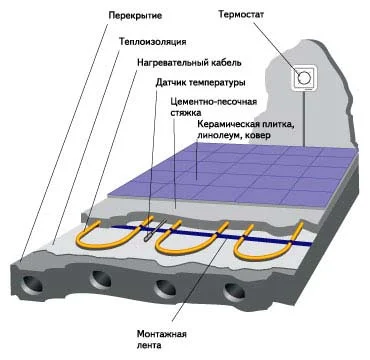

Тёплые полы делаются с помощью (вроде как) нихромовой проволоки в оплётке.59.webp
Это во первых, а во вторых мощьности компа не хватит чтоб нагреть такую большую площадь, если уж с охлаждением справляется относительно небольшой радиатор, то о прогреве такого пространства говорить не приходится.
Ну пол, по-моему, от обычного компьютера не прогреется, а минус такой системы в том что компьютер будет жестко привязан к одному месту и при перестановке в комнате всю систему придется переделывать. Плюс нужна будет довольно мощная помпа.
ЗЫ. У меня на кухне полоска электрического "теплого пола" под плиткой площадью 2 кв.м. и мощностью 155 Ватт. Так он греется около получаса чтобы можно было почувствовать ногами тепло.
