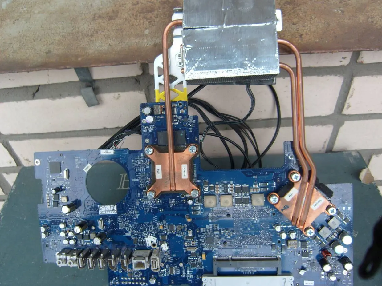

Всем привет! недавно шарился по сайту EBAY и случайно наткнулся на вот такое необычное охлаждение
TEC1 12710 Tec Thermoelectric Cooler Peltier 12V 40mm Plate Module CPU | eBay
Лично я думаю так: надо взять алюминиевую пластину приклеит на термо клей к пластине, прочно прижимая, а к пластине привинчивать транзисторы. Только ток потребления аж 10 ампер при 12 вольт. Прокатит ли такой вариант? Хочется узнать ваще мнение об этой штуковине.
Просто есть корпус, но он не большой и ланзар туда не влазит. Точнее влазит, но без радиатора. Вот и задумался над компактным охлаждением.
Элементы Пельтье сами требуют нехилого охлаждения, так что без радиаторов никак.
И ещё есть вероятность появления росы на охлаждающей поверхности при снижении тепловой нагрузки, а усилитель при простое слабо греется. Я бы не стал их применять, лучше уж обычный вентилятор.
Кулеры с элементами Пельте в компах прошли еще лет 8 назад... Выпустили пару моделей, но как правильно заметили, он сам греется как утюг, выигрыш, поэтому, пшик.
Ну довольно много моделей было. Тока едят они много-БП греется-к самим тоже охлаждение придумывать-в сумме выигрыша никакого-отказались.
Задумайся над вариантом с термотрубками-от видях дохлых или ноутбуков. Есть у меня разлапистый охлад от моноблока :)
