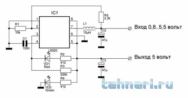

В общем нужна помощь с проектом, делаю мобильный термогенератор на элементе пельтье, планирую, что он будет работать от энергии тепла, энергию он вырабатывает от разности температур на разных сторонах, от эффекта зеебека, примерная разность температур 40-60 градусах, мало, но думаю для зарядки хватит, так вот можете дать примерную схему для того, чтобы на конце было напряжение в 5V и 1А, для нормальной зарядки телефона, буду рад любым советам как это лучше реализовать, ведь в электронике не шарю от слова совсем.
Но может быть и большая разность температур, вот такой преобразователь напряжения будет работать при разности температур в 150 градусах, но то что я планирую делать, имеет намного меньшую разность температур
    10.1 KB · Просмотры: 197
Пока я лишь понял, что Вы собираетесь создать тепловой вечный двигатель (источник даровой энергии) по принципу: подключаем два спая термопары к двум сторонам элемента Пельтье, полученную разность потенциалов направляем на тот же элемент Пельтье для создания разности температур, необходимой для работы термопары, и т.д., при этом ещё ухитряемся утилизовать 5 Ватт для зарядки телефона. Ну что ж, удачи!
Пока я лишь понял
Я вроде понял что топикстартер хочет использовать элементы пельтье как термоэлектрогенератор, судя из инета это возможно вроде. А вот вопрос насчёт использования данной схемы- это надо сперва выяснить сколько будет выдавать его генератор, а потом уже думать какой преобразователь использовать.
