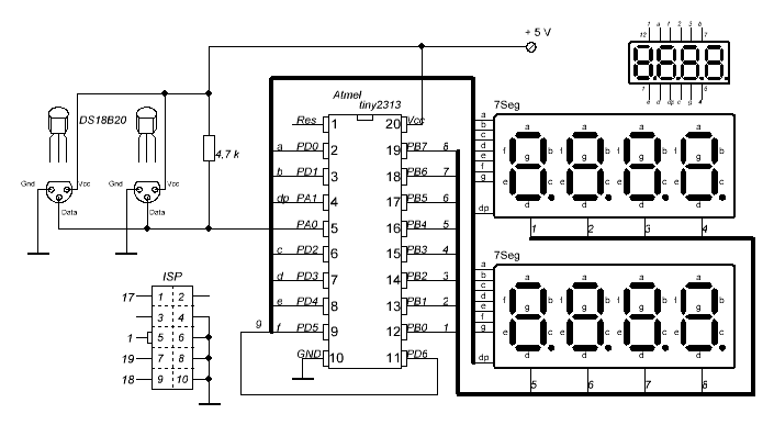

Нашел данную схему, собрал на макетке - не работает.
Оказалось, что перепутал прошивки для индикатор ОА и ОК, залил правильную - никакого эффекта, дисплей либо не светится, либо выдает какую то ахинею.
Да, второй индикатор не подключал, и выходы с портов МК (abcdefg) подключал через резисторы 240 Ом, чтобы не спалить индикатор.
На питание навесил параллельно 2 конденсатора 100мкф и 100нФ, но не помогло.
Фузы прошил тоже верно.
Может кто нибудь попробует собрать у себя и отписаться - реально ли рабочая схема или там косяк в прошивке?

А ахинея с изменением температуры меняется? Может неправильно соединены выводы МК с индикаторами? У меня как то такое было, на схеме выводы индикатора a,b,c,d,e,f,g были неверно указаны.
Короче, все заработало.
Во первых нужно собирать ВСЮ схему, а не часть для одного индикатора и датчика и вешать ОБА датчика, во вторых был проблемный индикатор.
У меня сразу заработал.
