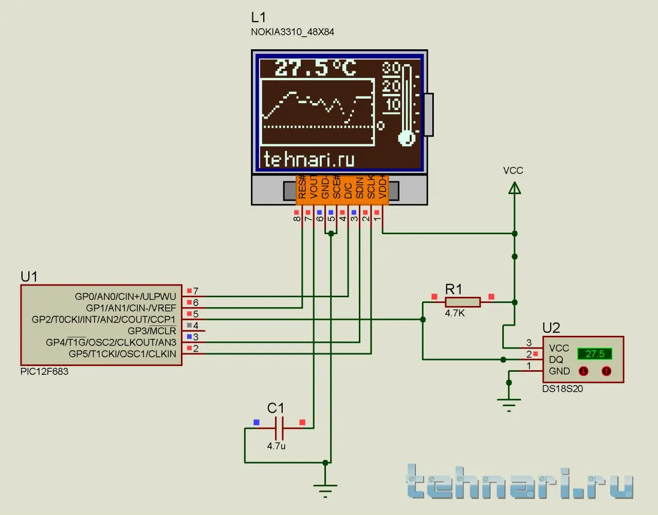

Термометр на графическом дисплее от Nokia 3310
Le_Fleurs
25 Ноя 2011
1,206
159
Термометр состоит из минимума деталей: микроконтроллера PIC12F683, цифрового датчика DS18S20 будьте внимательны что датчик DS18S20 и подтягивающего резистора, графического дисплея от Nokia 3310 и электролитического конденсатор.
В верхней части дисплея отображается текущая температура в цифровом виде, в правой части отображается температура в виде ртутного термометра, пределы измерения температуры от -40 до +40 °С. В центре экрана выводится график изменения температуры за определенный интервал времени. Регистрацию температуры можно установить от 1 сек до 65535 сек, при этом на экране помещается 57 значений. Каждый пиксель в вертикальном масштабе представляет собой значение в 2 °С, при этом следующий пиксель выше 0 °С будет показывать температуру от 2 до 4 °С.
В нижней части название форума :))
В текущей прошивке интервал фиксирования температуры составляет 30 минут.
