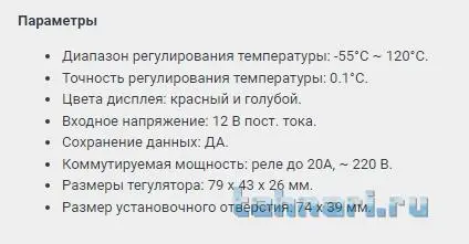

    12 KB · Просмотры: 51
    5.3 KB · Просмотры: 65
Серёж, а тегулятор на первом скриншоте - от сокращённого терморегулятор? ;)
Да и остальное: народная мудрость гласит "не понижай градус", на шкале -50°, на скрине -55°; 20А*220V=4400W, а там написано 1500.
