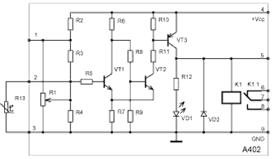

Собрал плату термореле(мастер кит).Всё вроде бы понятно:4контакт+,9- .2и3 терморезистор.А вот куда подключить(в моём случае вентилятор)понять не могу,про это ни чего не написано.Уважаемые технари-помогите!

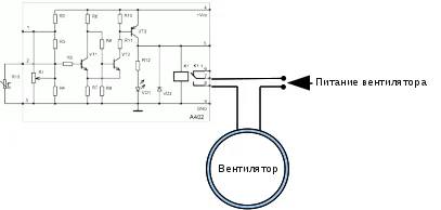

Дык у тебя есть переключающий контакт реле (выходы 6 7 8), вот и вешай на него всё что хочешь...
Вот таким.
К 7 выводу подводишь питание, к 6 или 8 подключаешь вентилятор, в зависимости от того, должен он включаться или выключаться при изменении температуры.
Спасибо!
Сейчас всё проверил,всё работает отлично!Ещё раз всем спасибо,я буду обращаться ещё не раз!Если кому интересно,я сделал охлаждение для микросхемы TDA7294.При нагреве больше 60 градусов,включается вентилятор на кулере.Я счастлив!

Я подключаю + к контакту 7, а минус к контакту 6 или 8.
Вообщем не работает он никак.
В чем моя ошибка. Помогите пожалуйса.
Минус надо подключать напрямую к вентилятору, а плюс подключить к контакту 7, контакт 6 или 8 нужно подключить к плюсовому проводу вентилятора.
Будьте добры, напишите подробнее, как подключить.
Куда подключить питание с АКБ (+ и -) и куда подключить провода вентелятора (+ и -).
Заранее вам поклон.
С АКБ минус подключаете напрямую к вентилятору. Плюс с АКБ подключаете на 7 контакт схемы, а уже с 6 или 8 контакта схемы снимаете плюс к вентилятору. Тоесть задействован только плюсовой провод с АКБ, в его разрыв и включаете это реле как обычный выключатель.
А к схеме минус подключать надо?
Спасибо за совет, но по такой схеме как вы описали вентилятор работает или не работает постоянно.
Регулировка температуры ничего не дает.
А на саму плату питание подключили? Поидее должно всё работать если схема правильно собрана. Если подключали + к 7 а - к 6-8 то могли свариться контакты внутри реле, надо всё проверять.
я ПОДКЛЮЧИЛ ВСЕ КАК ВЫ НАПИСАЛИ.
Реле вообще не щелкает. По схеме + от АКБ должен идти к 4.
