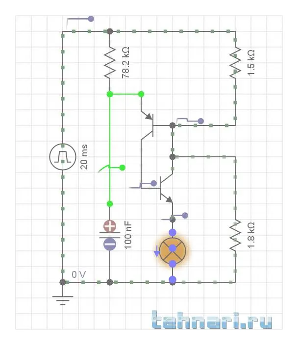

Можно использовать и на 10 кОм, только R2 и R3 нужно уменьшить в десять раз.
КТ117 можно заменить двумя биполярными транзисторами. Вот схема замены:
