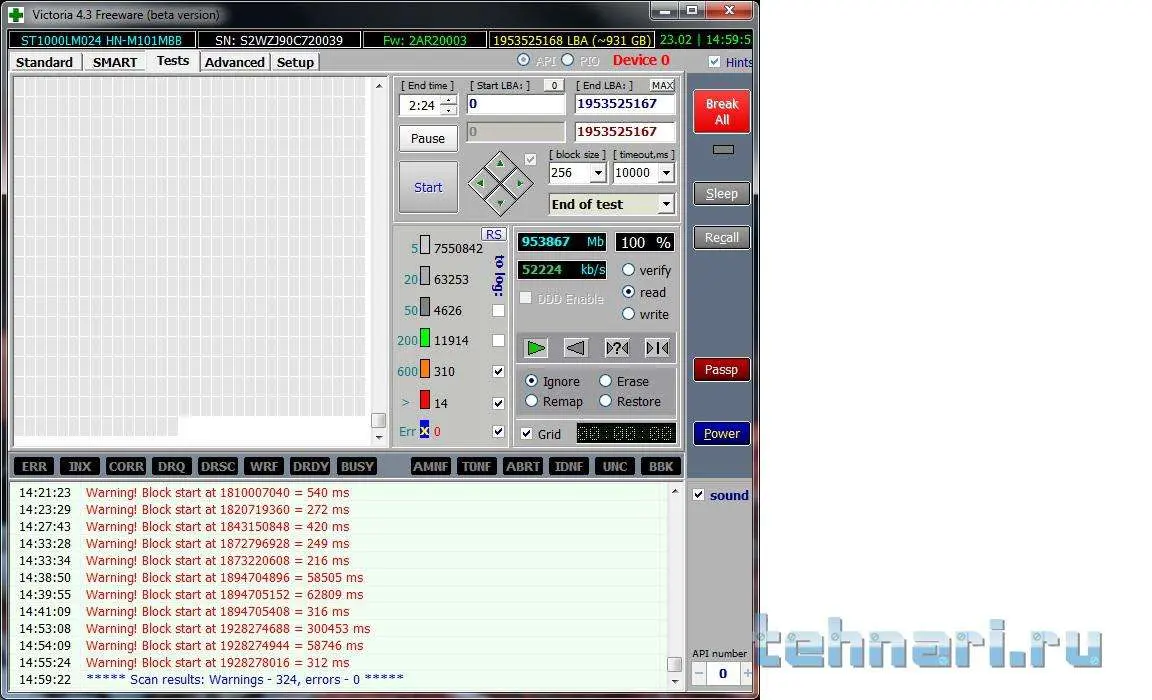

Тест HDD Victoria
есть ли смысл задуматься о смене HDD?

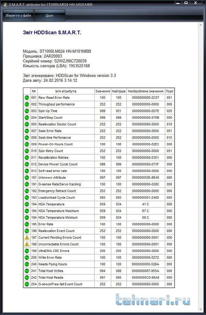

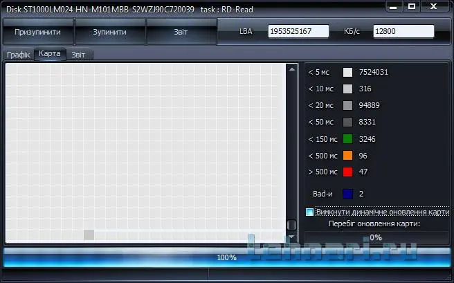

результат с HDDscan

Странно, что еще ни кто не отписался, но я бы задумался над заменой диска(данные важные уж точно бы скопировал). Хотя результаты 2 программ как-то отличаются, странно. Во всяком случае не помешает сделать тест через викторию но уже загрузившись с dvd или флешки.
Тесты (Виктория и т.д.) нужно проводить в чистом ДОСе.
согласен с Вами, и это уже писал выше
у Виктории давно нет новых версий и с новыми жесткими она некорректно работает
пока такого не замечал, но знаю, что пк надо переключить в IDE режим для проверки через Victoriya
