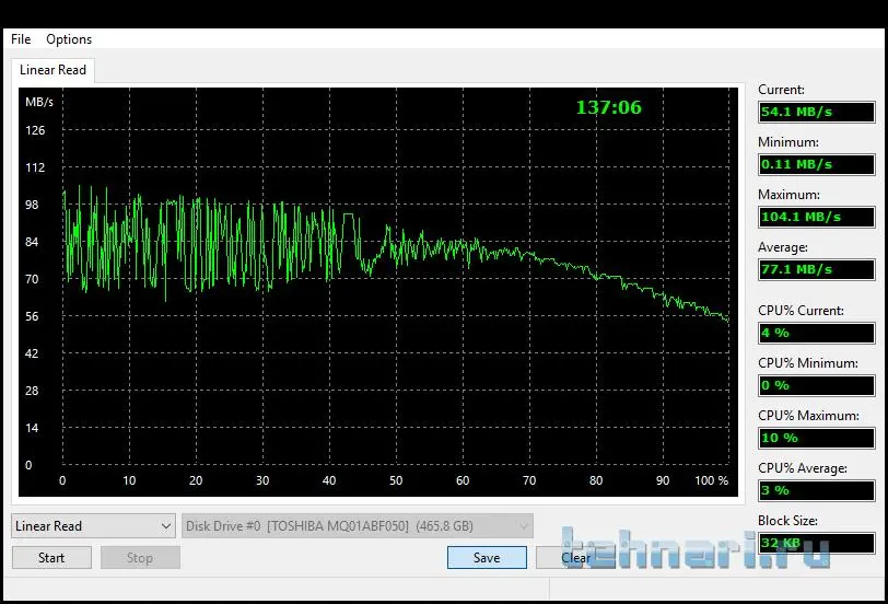

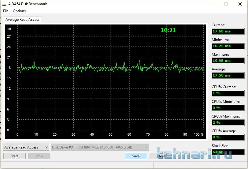

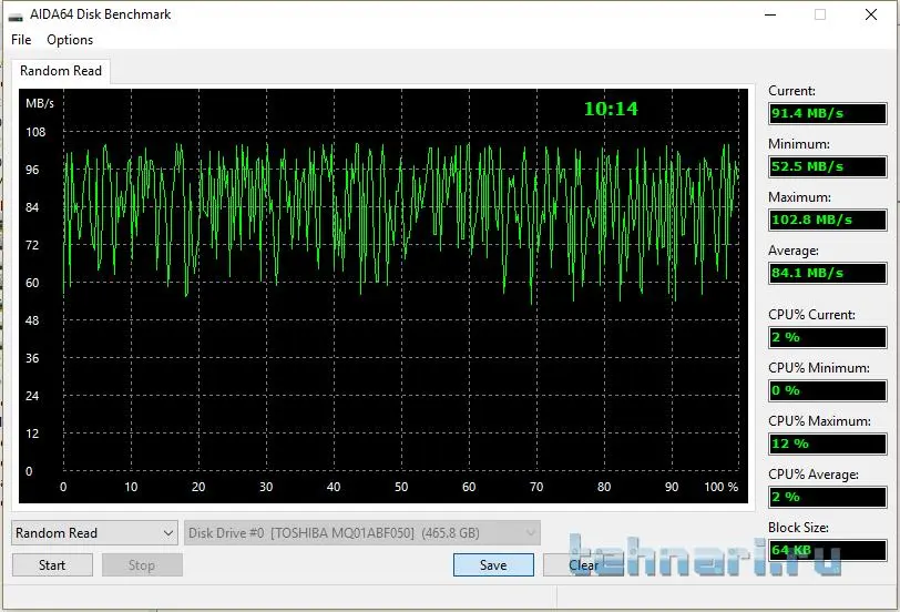

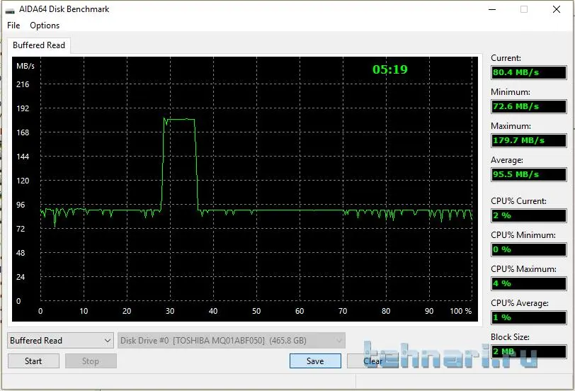

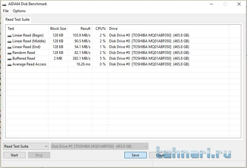

Тест HDD. Есть ли критичные ошибки?
Друзья! Приобрел ноутбук ASUS X540LJ-XX755D[/HTML] 14 марта 2017 г.
Установил ОС (W10).
Казалось бы ноутбук неплохой, но работает очень "коряво", т.е. тормозит. HDD скрепит и хрустит (в т.ч. до установки ОС) громче моего старого. установленного на компе 10 лет назад.
Сделал тест AIDA64, но не знаю, можно ли говорить о заводском браке? Результаты тестов прикрепил.
Вернул бы в магазин, если бы убедился, что нарушения в работе HDD критичные.

Лучше всего Victoria. Сделай ее тест на поверхность диска и плохие сектора. А еще быстрее ответ можеш получить от программы "Hard Disk Sentinel Pro"
Очень удобная программа
Ну в принципе можно сразу в магазин-ибо если что-то не нравится изначально....Единственный момент что до 45 дней мм сервис центр...Что касаемо работы в чем тормоза проявляются?Ну и тест айдой-это по сути не тест...Если хотите посмотреть на состояние жесткого диска-то как минимум использование Victoria и не из под системы,а либо безопасный режим,либо загрузочная флешка....
