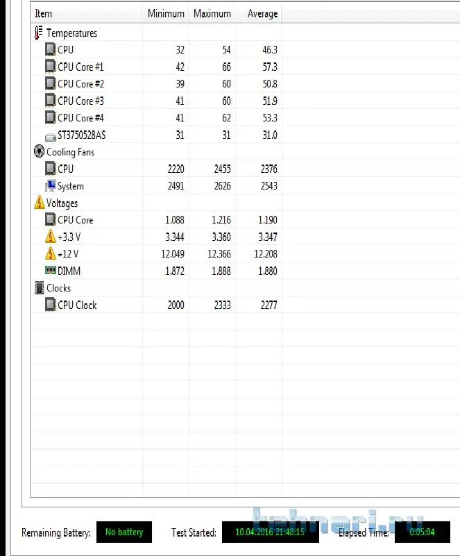

Тест стабильности БП
Посмотрите напряжения.
Все ли в порядке?

сравнивайте
    93.8 KB · Просмотры: 4,713
Там сравнивать нечего, АИДА почти ничего не показала.
znanija39, включите тест в ОССТ. По его окончании программа создаст графики. Дайте в тему архив с ними.

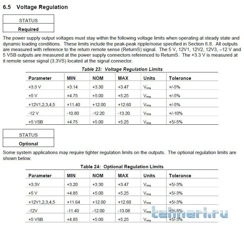

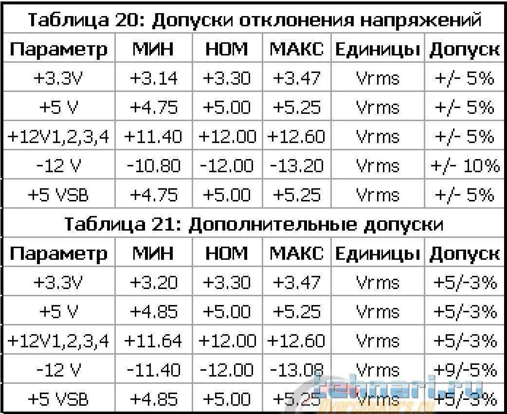

znanija39 Как указали выше, требования по стандарту
В верхней таблице требования, в нижней - рекомендации.
Обратите внимание на фразу "These limits include the peak-peak ripple/noise" - т.е. это уже с учетом пульсаций.
также учтите, что софтовые показания - это "на заборе". Часто врут.
Если есть мультиметр и осциллограф - замеряются в молексе 12В и 5В в нагрузке, а также их пульсации (нужен осциллограф),
сравниваются с требованиями ATX и делаются выводы о состоянии БП.
