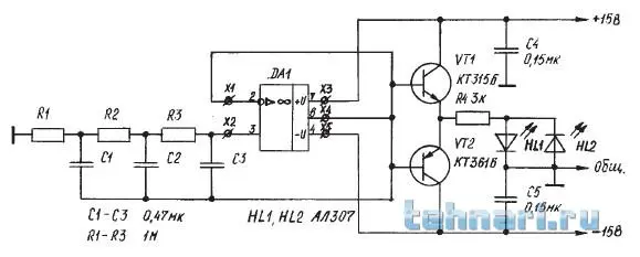

Описание :
При налаживании различных схем с применением операционных усилителей (ОУ) возникает необходимость предварительно, до установки на плату, проверить ОУ на работоспособность по принципу годен-негоден. Как видно из схемы, приведенной на рис.1, проверяемый ОУ включен повторителем напряжения, на неинвертирующий вход которого с выхода усилителя подается напряжение через трехзвенный цепочечный RC-четырехполюсник с нулевым сдвигом фазы.

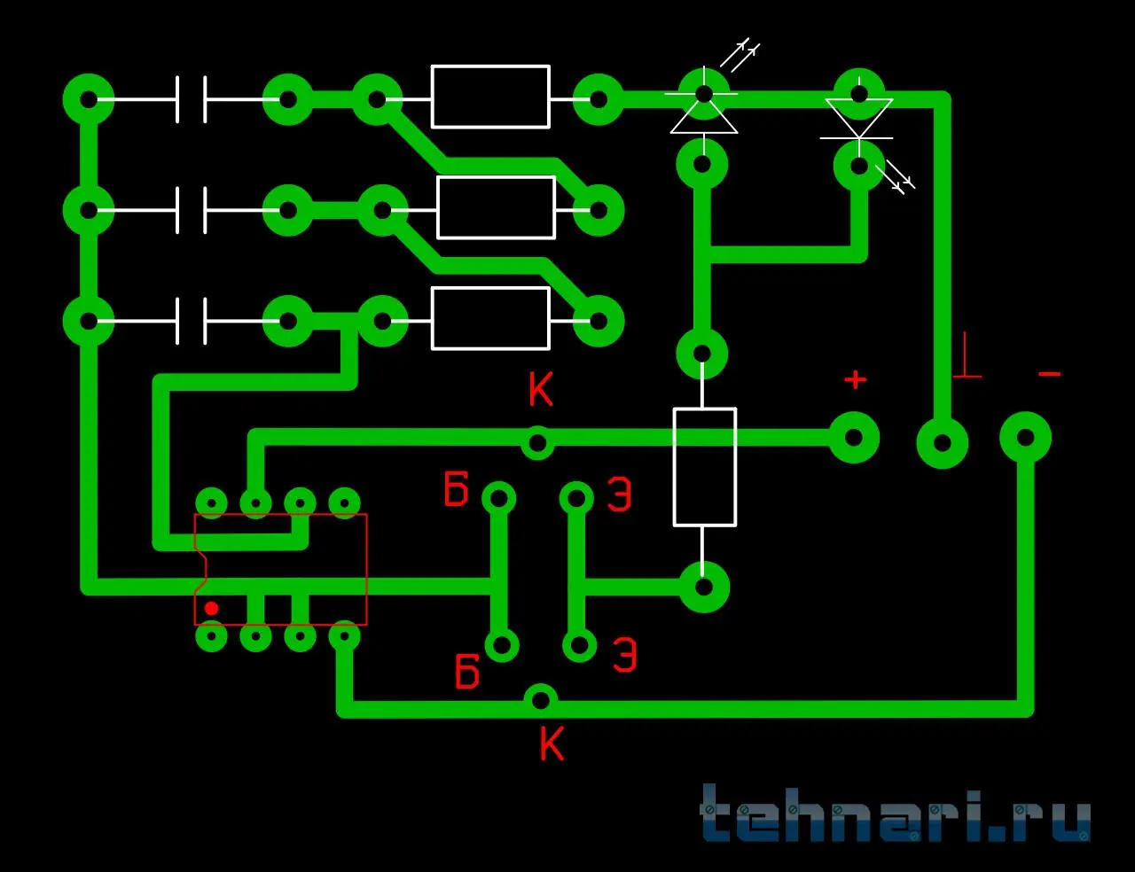

Теперь собственно есть вопрос, может ли кто опытным взглядом посмотреть , правильно ли я развел под современные ОУ. А то на схеме используется под советский корпус КР544УД1

Игорь на плате надо расположить пару тройку корпусов с различной цоколевкой,под пластиковые и металлокерамические корпуса. Может еще акустический излучатель предусмотреть?
Мне бы просто с одиночным ОУ в DIP-8 разобраться, все таки это востребованнее для меня на данный момент.

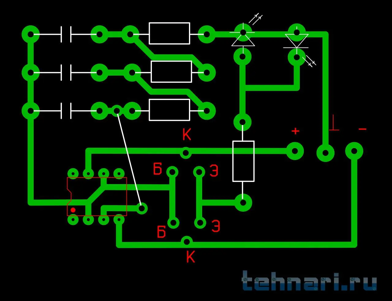

Наверное вот так правильнее будет ?

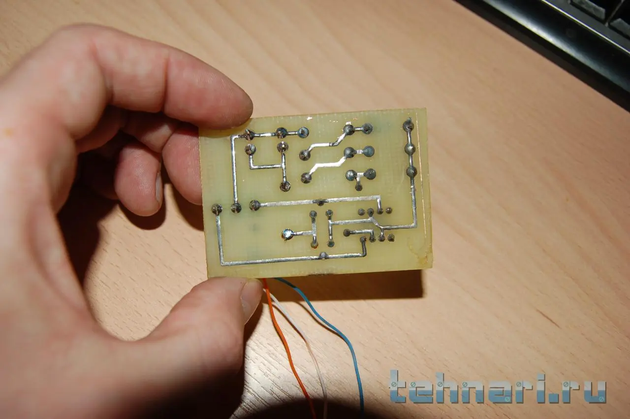

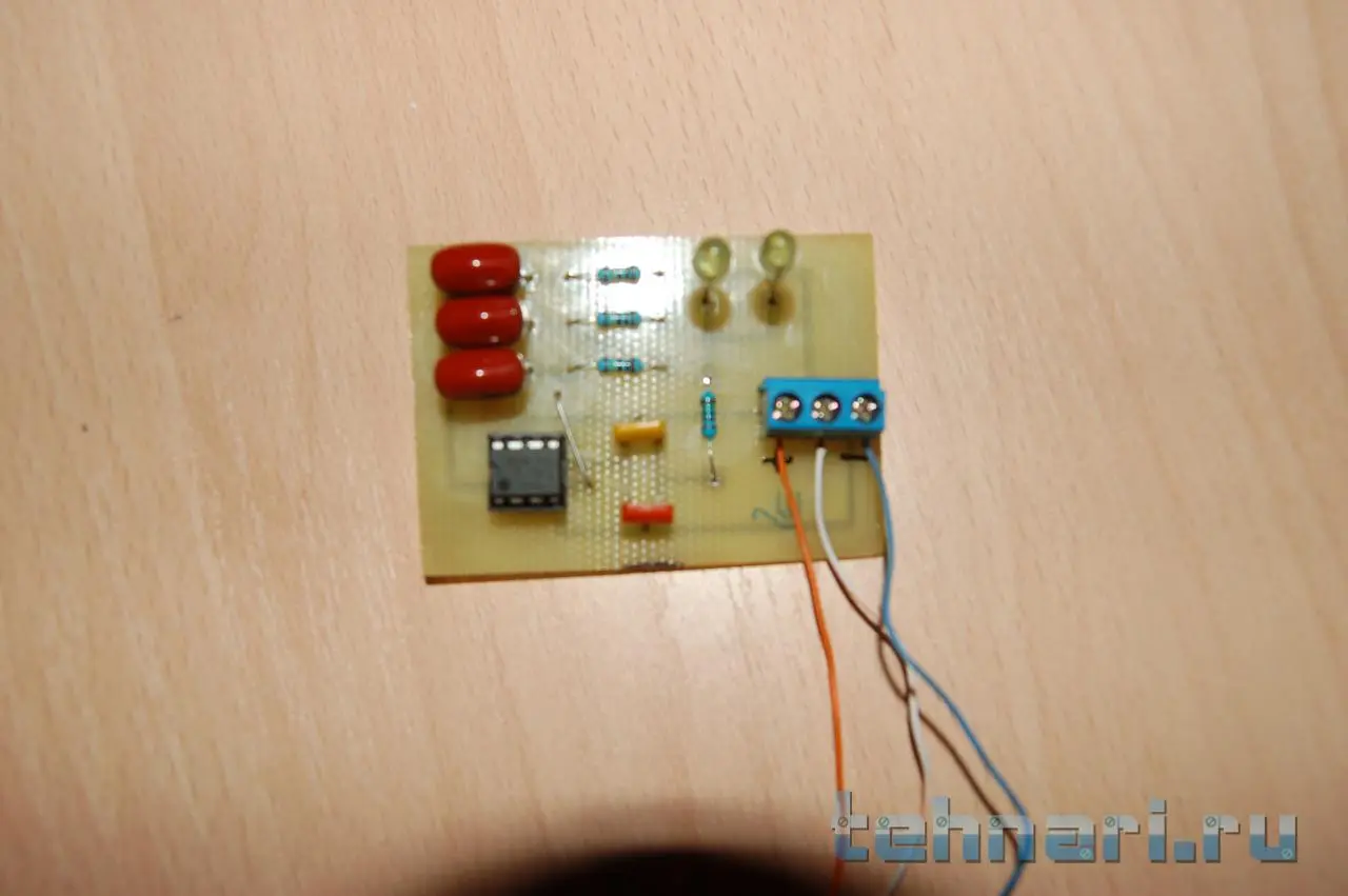

Может кому интересно будет , выложу работы данного тестера. Перетрес горсть своих ОУ, нашел 3 неисправных, особенно жалко что один из двух AD825 оказался неисправным.
