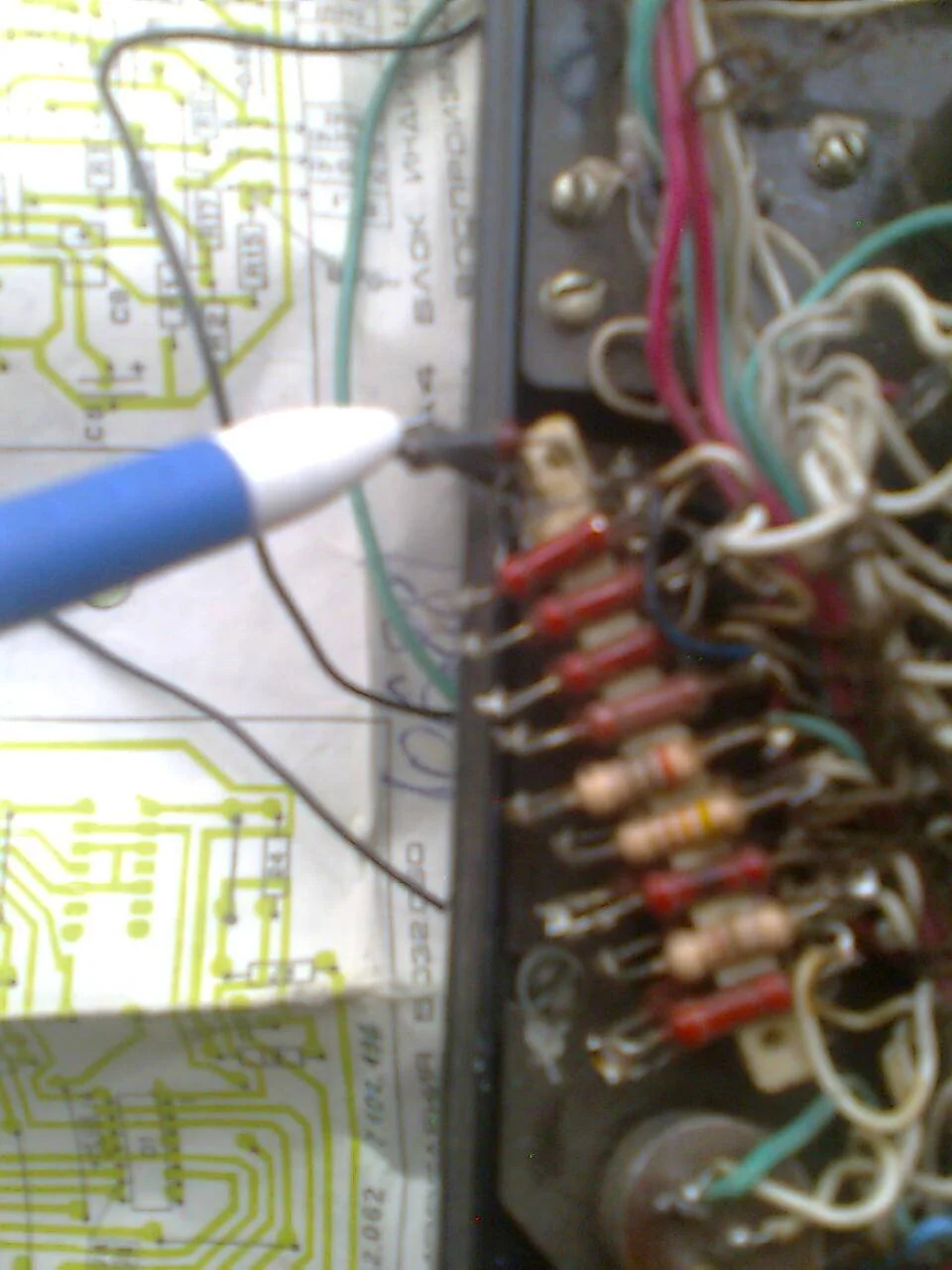

Тестер Ц4315
Привет всем. На тестере ц 4315 сгорели первые 2 сопротивления (на фото показаны ручкой) разделены пластмасовой шиной прочесть номиналы не удаётся как сильно обуглились,подскажите какие в них номиналы, и с откуда можно поставить взамен сгоревших.Заранее благодарен за ответы

Но неужели нельзя по схеме посмотреть?
Есть в Интернете, по крайней мере, три книжечки с более подробным описанием этого мультиметра:
Кузин В.М. - Переносные комбинированные приборы (1991)
Кузин В.М., Кузина О.В. - Ремонт комбинированных приборов. Справочник (1999)
Наухатько А.Г. - Справочник по комбинированным электроизмерительным приборам (1990)
Ремонтировал несколько тестеров. Там стоят резисторы особо точные, такие не достанете. Но выход всегда есть. Смотрите по схеме его номинал. Потом берете обычный резистор из 10-20 процентного ряда, чуть ниже по номиналу. Потом к нему добавляете параллельно другие резисторы на один два порядка меньше по номиналу. И так подбором доводите до нужного номинала. Для измерения составного резистора пользовался старым мостом МО-62. Но можно и тестером замерить, но точность Вашего тестера при этом может быть снижена.
Обычно резисторы горят при измерении напряжения сети 220 Вольт забыв переключить тестер из режима измерения тока в режим измерения напряжения.

Спасибо вам за всё очень благодарен
Извините, ошибся, это для кондюков так, а для резисторов так будет при последовательном соединении.
Сейчас можно купить резисторы с допуском в 1%, или это не достаточно точно?! Оо
В тестерах Ц43...обычно номиналы с сотыми долями, хотя такая точность наверное излишняя.

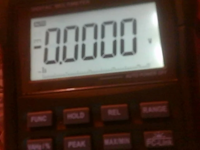

Да конечно это дурачки такое придумали.Все расчитывается и учитывается.А тестер в попку,ему уже веры нет ни какой,ну да вы им что то может измерите.Но это не по мне.Он будет врать.Вот мой я ему верю.
    14.9 KB · Просмотры: 358
