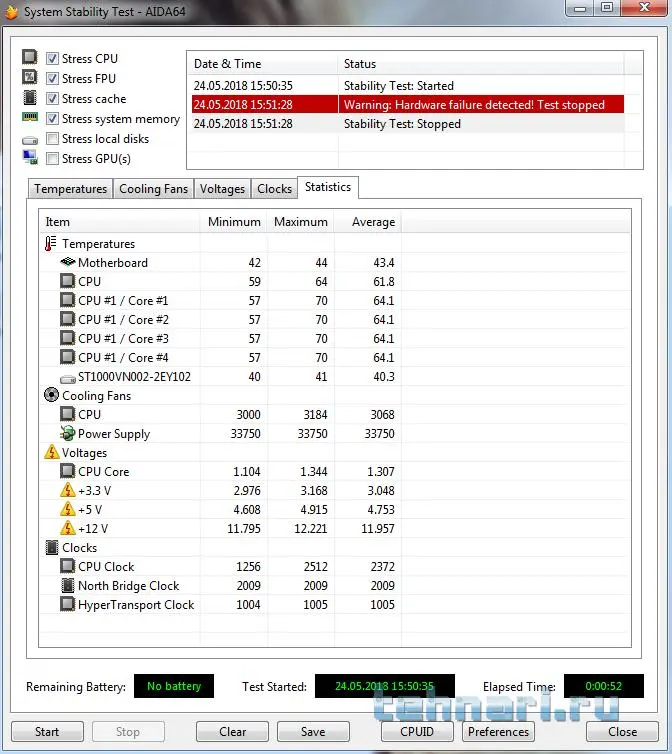

ТЕСТ №1 - Тестирование компонентов системы с помощью программы AIDA64
при нагрузки ПК вылетает синий экран, пару раз было зависание винды и отвисание на пару сек,
делал тесты
1. оператива ддр2 по 4 гб, делал тест и вставлял по 1 планке в разные слоты,
2. при тесте блока питания вылетает синий, поставил с другого рабочего ПК результат тот-же
3. тест ЖД и его замена с другого ПК результат не изменился
4. при тесте видео карты вылетает синий, без видео карты аида выдаёт туже ошибку та что на скрине.
5.замена термо пасты 2 раза, когда заменил термопасту время дошло выше 2 минут, до земены термопасты теста хватало на 1,20
тему создал в Система охлаждения потому как есть подозрение на перегрев
характеристики
вин 7 64 бит
ддр2 8 гб 2 пластины
проц AMD Phenom II X4 965
мать m2n68-am plus
блок 420 ватт и 450 ватт
делал замену процессора месяца 2 назад, биос просил обновиться после обновления появилась новая ошибка
(this cpu is not supported by this model please check cpu qvl on asus website)
забил на неё пока.
спасибо заранее

Первый скрин, показания во время теста?
ну тест я нажал выскочила ошибка и тест автоматом стоп через 2 минуты,
Код ошибки в студию, заменил термопасту сейчас ошибки нету при тесте видео карты, выложи скрин дампов в них же вроде есть ошибка синего экрана,
при тесте блока питания стоп тест аида скрин сделал

все решилось другой сборкой винды.
