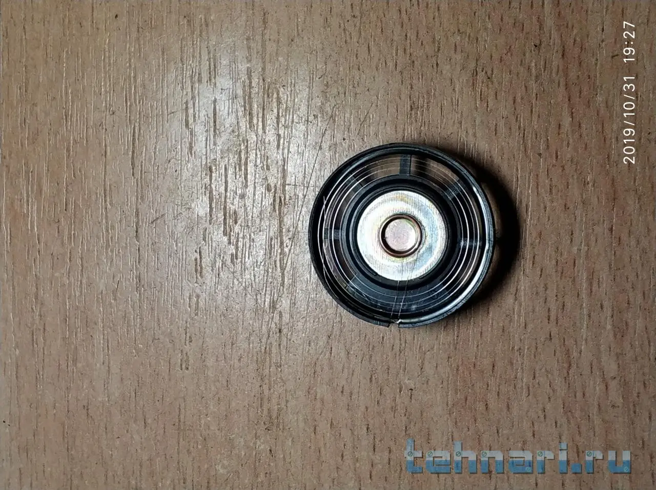

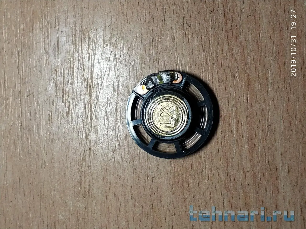

Подскажите плиз, есть детская игрушка, которая проигрывает 25 песенок, но вот играют они довольно тихо, я так понимаю сделано это специально , что бы дети не пугались. Ребенок которому она предназначена не из пугливых, поэтому встал вопрос , можно ли простой заменой динамика увеличить громкость? Динамик без опознавательных знаков, но сопротивление 8 ом, есть ли смысл искать динамики на 0,5 или 1 вт. ?

Скорее всего 4-омный динамик будет играть громче.
К сожалению не могу найти динамик на 0,5 или 1 вт. что бы 4 ома был (( у меня вот такой стоит, что за он и на сколько ват непонятно (

Ребята, я вообще не вижу таких маленьких динамиков на 4 ома ) есть ли смысл ставить 1 вт. 8 ом. вместо родного? громче будет ?
Микросхема там кстати капелька из смолы (
Не будет. Потому как 1 Вт. (в данном случае) это мощность, которую можно подводить к динамику. И скорее всего
там микросхема УНЧ не допускает работу на 4 Ома
, так что не рискуйте. Поищите в сети простейшую схемку усилителя мощности, они есть на 1 транзисторе, это реально поможет.

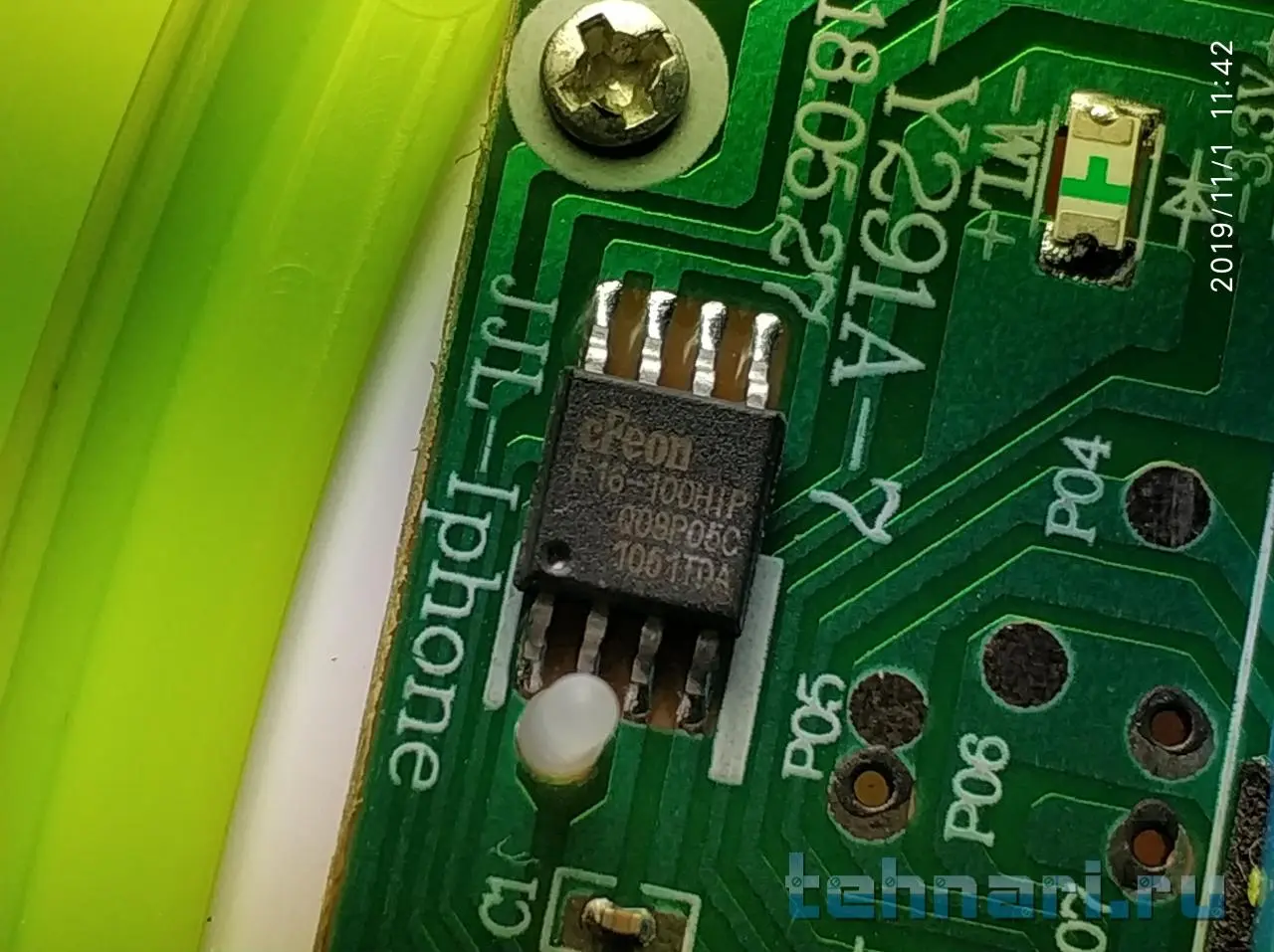

Спасибо за наводку, в крайнем случае видимо придется что то паять с этой микросхемой ) Я вот решил более детально рассмотреть плату и сфоткать ее и вот вижу, что там все таки есть какая то микросхема типа tda 1051, может все таки можно обойтись минимальными действиями ? )

Микросхема EN25F16 (маркировка F16-100HIP) - 16 Megabit Serial Flash Memory with 4Kbytes Uniform Sector, SOP-8
Это память, в которой хранятся мелодии :)
Так что берись за паяльник. 2822 оптимальна для подобных вещей, хотя есть и варианты. К примеру LM386 есть в таком корпусе. Моно усилитель.

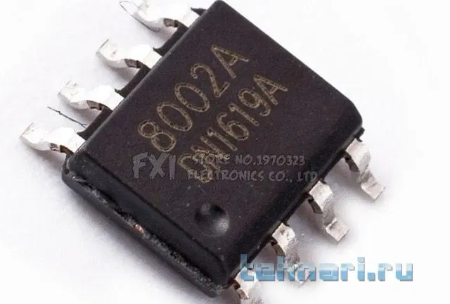

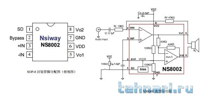

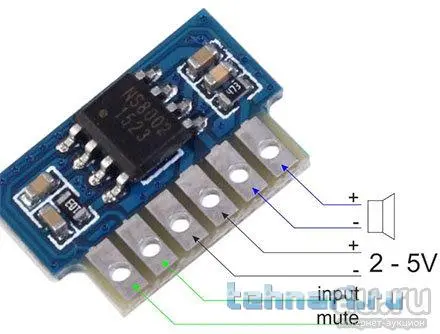

Ещё вариант
    16.9 KB · Просмотры: 105
    14.7 KB · Просмотры: 192
    15.6 KB · Просмотры: 139
Серёж, тогда уж даташит и действительно, схема по габаритам ещё меньше предложенных мной :)
Спасибо за вариант, он действительно интересный, особенно что касается пайки, практически 5 минут работы ) я нашел эту плату на али, стоит правда она 6,5 $ это немного печалит ((

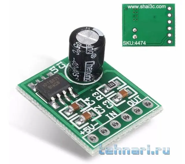

А вот посмотрите плиз, совсем за копейки, есть такая странная вещь, может тоже подойдет ?

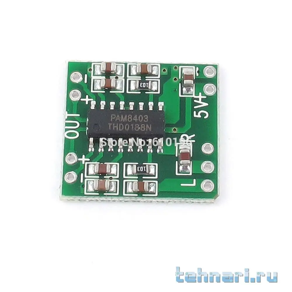

И что бы уже совсем закрыть этот вопрос , у себя в городе нашел по съедобной цене вот этот вариант, будет работать ? с учетом того что напряжение будет от 3 батареек тип ААА 1,5 вольта ?
