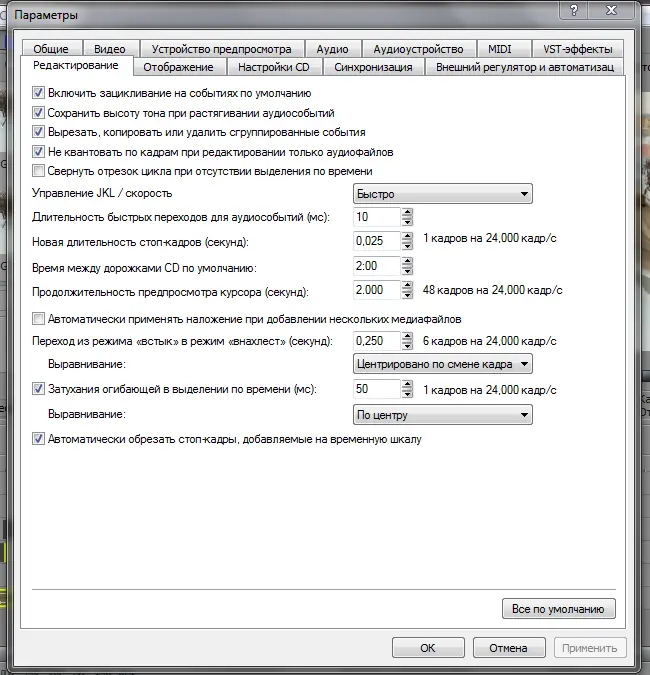

Обработка.
Здесь все немного сложнее. Я использовал для создания видео Sony Vegas 12. Нам нужно, чтобы в секунду была смена 24х кадров (курим мануалы по съемке видео, там все рассказывается). Как этого добиться решаете вы сами. Я сделал это так, как показано на изображении. Ну и обязательно ставим галку «обрезать стоп-кадры» иначе фотки не кропнутся и мы получим черный полосы по бокам.
