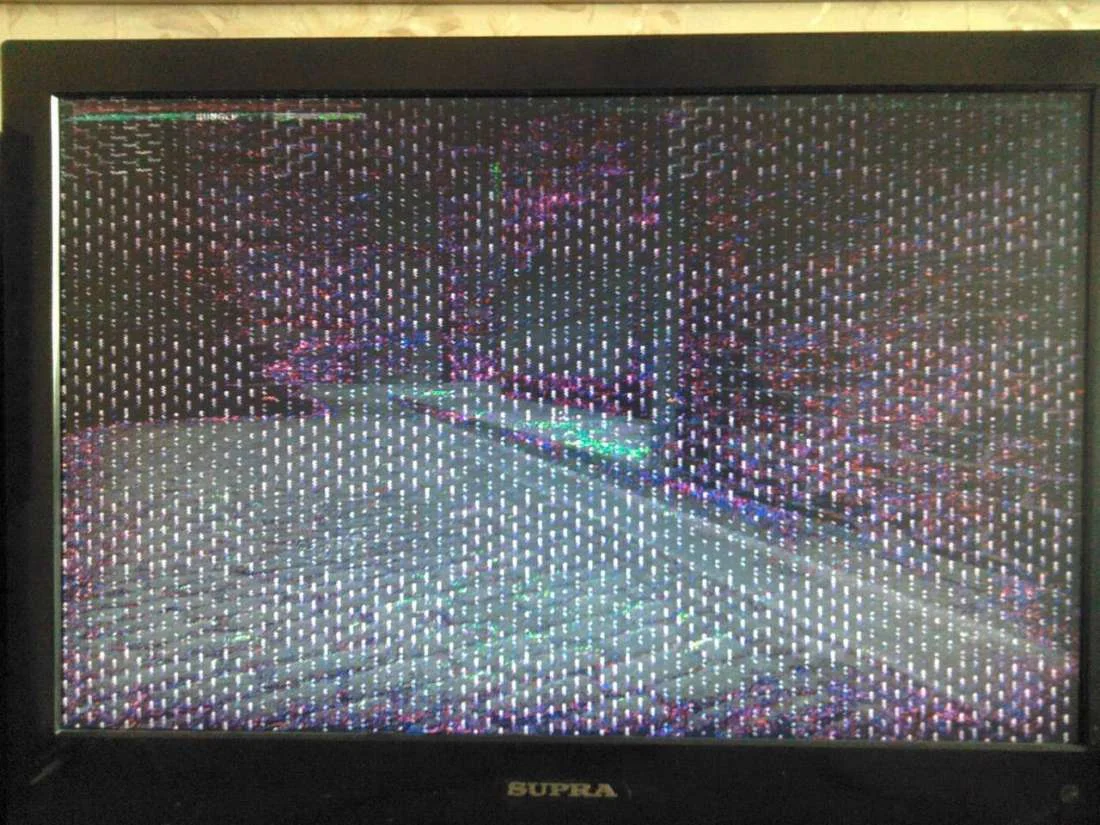

То ли артефакты, то ли еще что-то...
Собственно столкнулся вот с такой проблемой, в относительно мощных игр, да и в слабых тоже иногда проскакивает стал зависать компьютер, а на мониторе вот это: (см. фото).
http://www.tehnari.ru/f8/t32642/
Сначало грешил на кабель который очень длинный (примерно 10 метров), но потом после замены на более короткий проблема все равно осталась.
Так что может быть?

Для начала поменяйте термопасту на видеокарте,а вообще готовьте денюжку на замену её... Nvidia Geforce 280 gtx имеет свойства к отвалу чипа...
однозначно видеокарта
99% что именно чип - на прогрев и (при любом исходе) на замену видяхи
