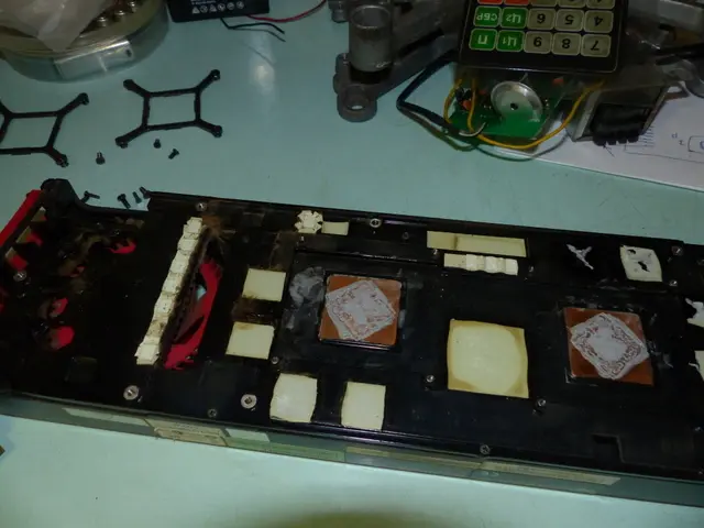

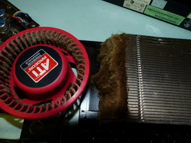

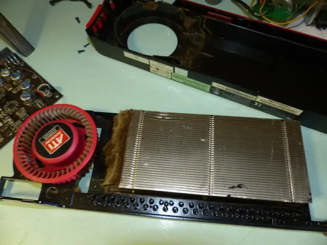

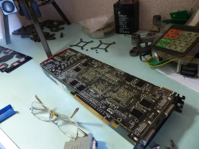

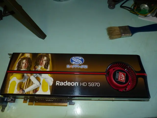

Видеокарта эксплуатировалась два года, изредка убирал щёткой пыль из турбины.

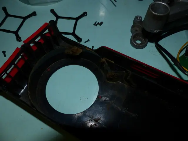

Сегодня решил разобрать, вид конечно не очень, все забило ворсом от ковровой

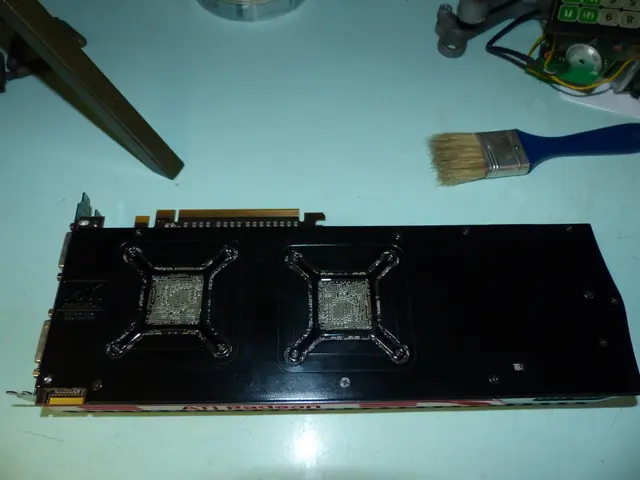

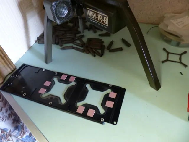

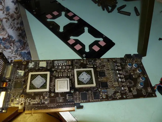

дорожки, комп стоит на полу. При разборке повредил термопрокладки, пришлось

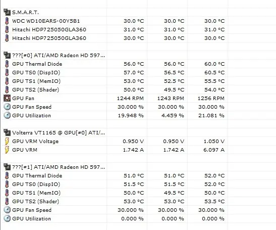

снять с другой карты. Заменил термопасту, почистил, собрал, работает.
Интересно откуда взялась вмятина на испарителе, видимо на заводе такой поставили,
карта не вскрывалась. Температуры вроде нормальные, в простое.

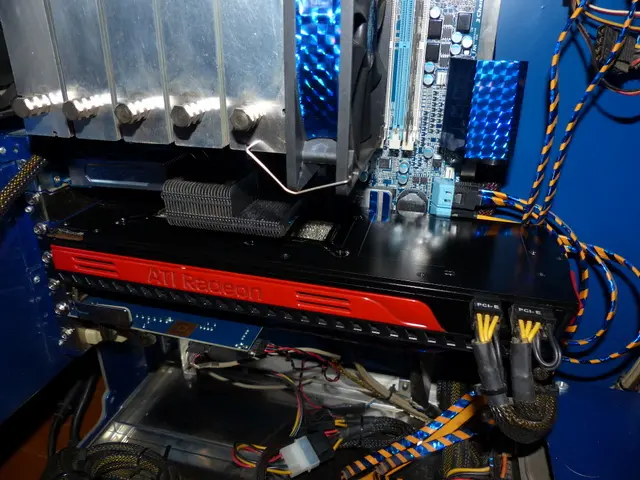

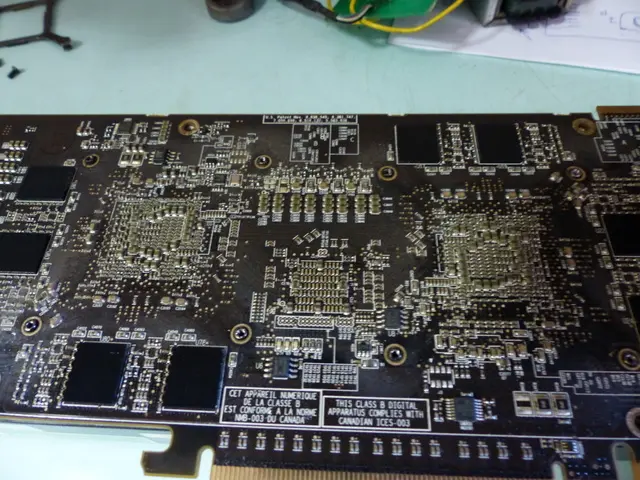

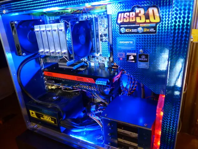

Она двухчиповая?
Фига се карточка - печка.
А корпусок то как весь сияет и блестит ммммммммм красота.
Эх, когда то была мечтой...
1. Да Ваня двухпроцессорная, использовать на полную так и не удалось, да и не зачем.
2. Корпус в дневниках где то у меня.
3. Хоть и воплотил в жизнь мечту, всё устаревает быстро,
58 чипсет полгода не прожил на рынке. (я про материнку),
пока собирал всё устарело, тогда вышел 2500к.
Уже 85/87 чипсеты пошли. Правда начиная с Sandy Bridge - рост производительности минимален
Ну как говориться самое не выгодное вложение денег это "красота и компьютеры" очень быстро устаревает :)
