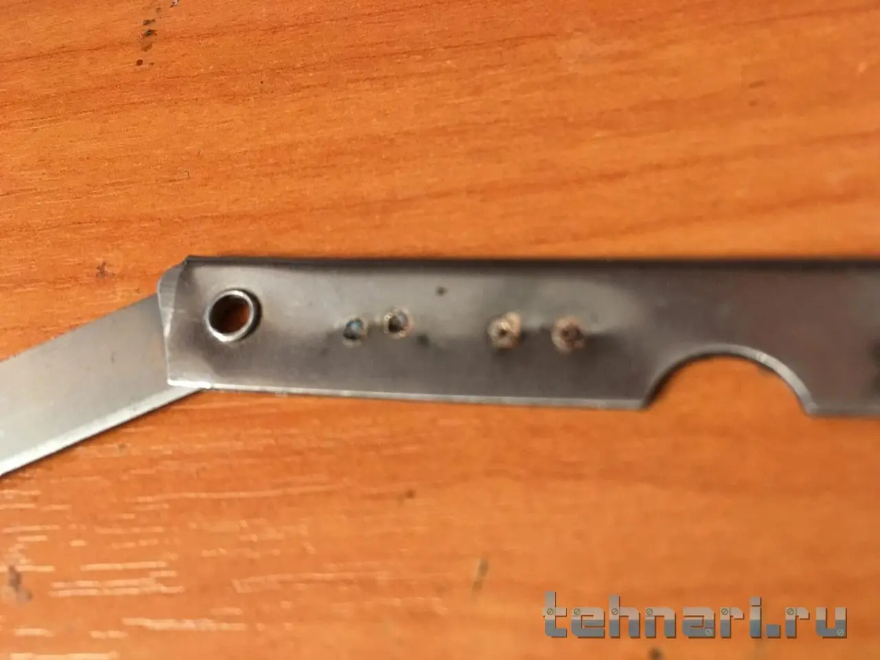

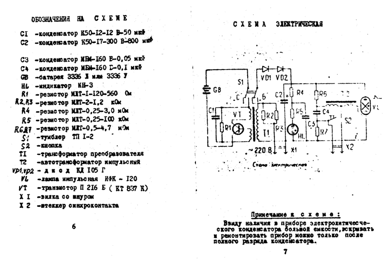

Здравствуйте уважаемые! Кто знает, подскажите пожалуйста. Есть готовое устройство на схеме из деталей как на фото.
Устройство хочется использовать как точечную сварку для тонких пластин. Производитель заявляет мощность 36Дж. Для сварки пластин если не ошибаюсь, описано 30Дж. То что планировалось, почти получилось. Но... не проваривает как следует для сцепления с другой пластиной. Конденсатор 300в/800мкФ. Импульс 1/2000с. А так разовое мощное замыкание и небольшое проваривание есть, это видно. Каким образом если есть решения можно улучшить ? Спасибо !

Сжатие в момент соприкосновения электродов от руки. Про 30Дж вычитал на форумах конденсаторная сварка своими руками.
Деформируется. Пластина 0,1 скорее всего. Но не насквозь. Прожег чуть видно с обратной стороны.

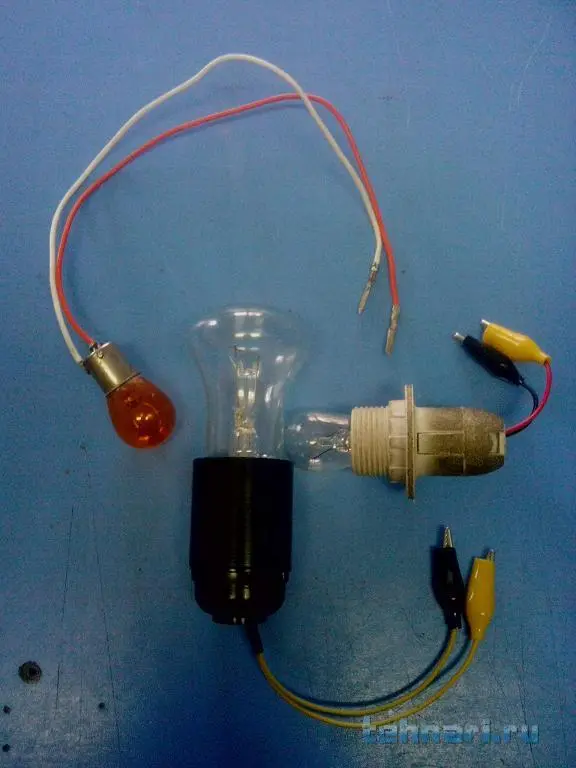

У тебя ни разу отвёртка не приваривалась к кондёрам?
Ты знаешь Коля тут прав, у меня лично больше испарялась или часть отвертки или часть дорожки. Я думаю надо понижать напряжение.
Название видео ТОЧКА СВАРКИ на ютубе. Отсортировать по сегодняшней дате. Автор Никитин Владимир. Только что отправил.
У тебя ни разу отвёртка не приваривалась к кондёрам? :)))
Ты будешь смеяться - ни разу.
Это потому, что я никогда не разряжаю конденсаторы отвёрткой. Для этих целей у меня имеется специальный резистор.
Мне хватило одного случая, когда при мне разрядили умножитель УМ КВ-радиостанции. Отвёртка испарилась по самый конец сплющенной части и конденсаторы потом пришлось заменять.

Так схема же есть. Неужели я не могу увеличить силу тока заменив что-либо из перечня деталей. Даже в моем случае получается деформация металла и небольшой провар пластины. На последнем фото отчетливо это видно. И это был металл толщиной с лезвие канцелярского ножа.
