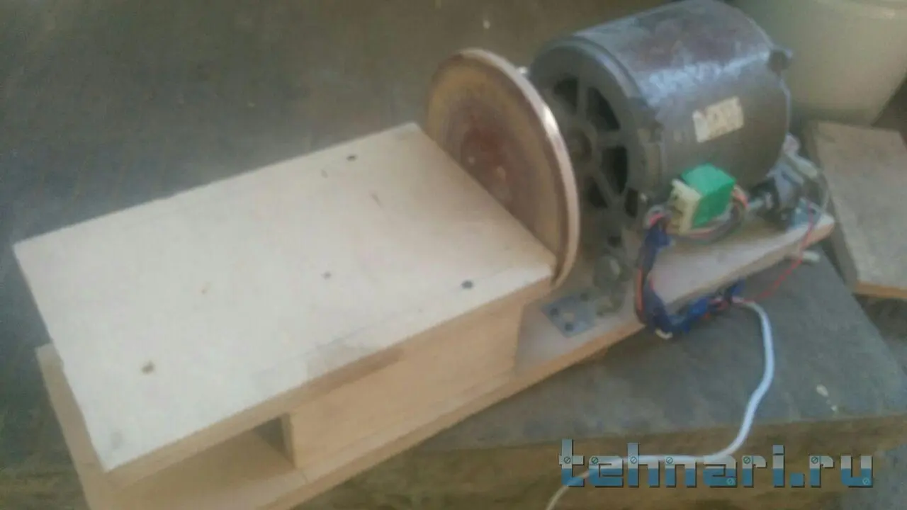

Точило-шкурило из мотора от стиралки

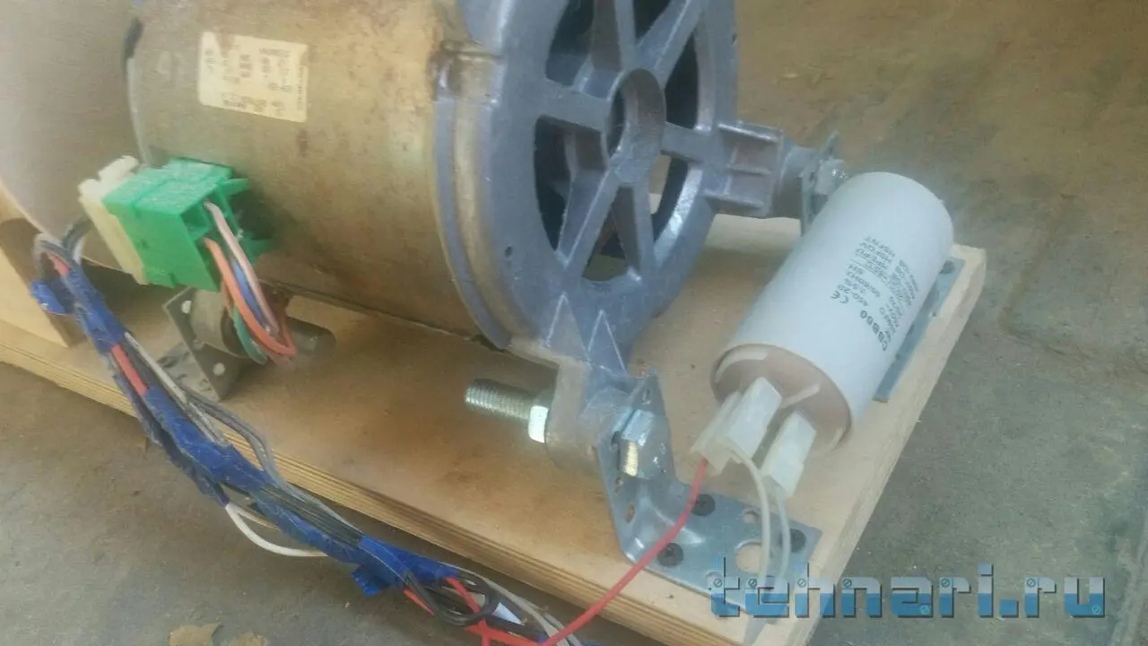

В общем-то несколько лет валялось две мертвые стиралки без дела, вытянул моторы, а они рабочие.
В общем вот и результат.
Собрал точило-шкурило.
Ну и как не попробовать в действие.

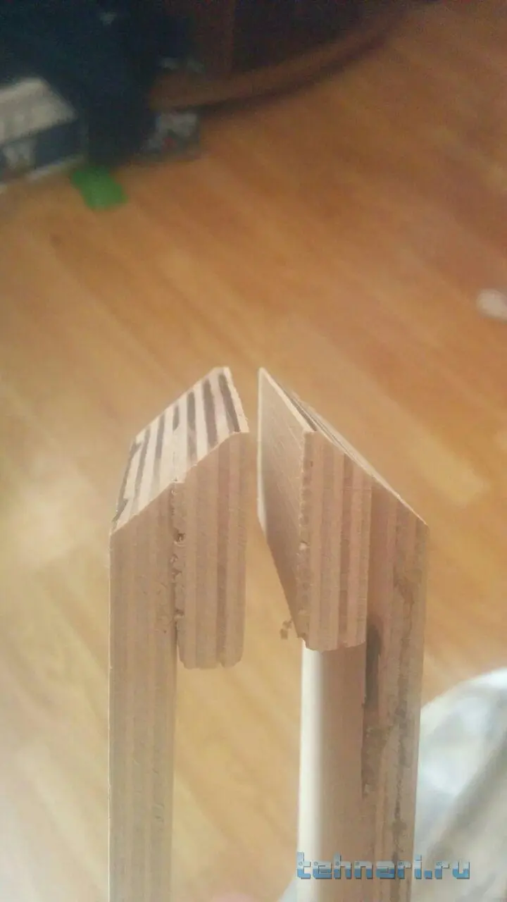

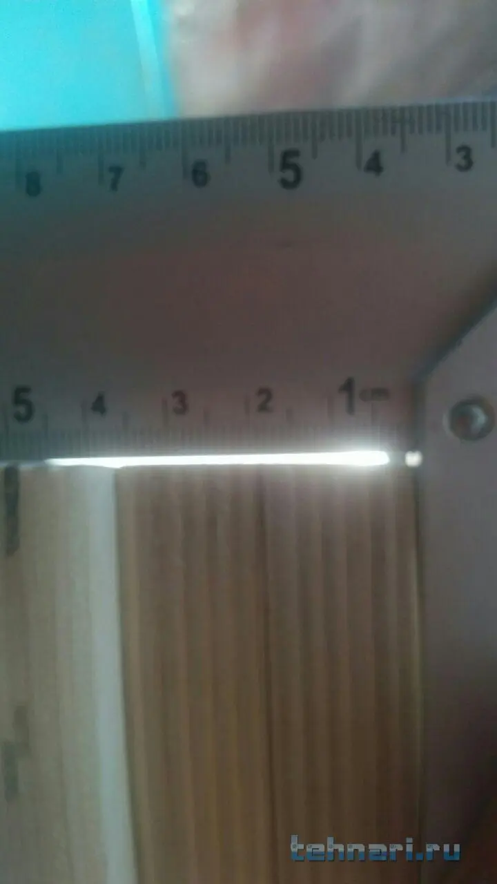

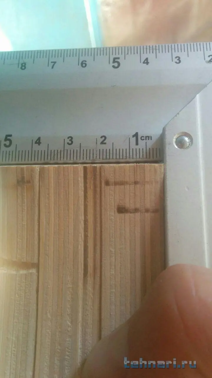

Результат до
Результат после
Ну и заодно пони для кожи шлифанул
Результатом доволен.

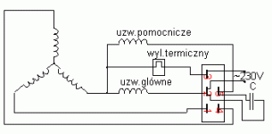

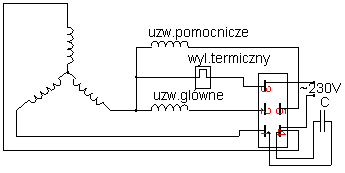

Схему подключения нашел на нашем форуме, уже что то подобное светилось.
Схема подключения Медленная скорость 300 оборотов

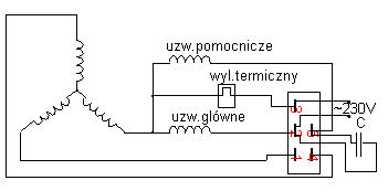

Схема быстрого подключения 2600 оборотов
Вот только на второй скорости мотор что то быстро греется.
