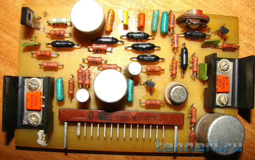

включил гз-111 когда достал,заработал сразу.Лишь пару штук мелких на всякий случай заменил в ответственном месте и все Ни фона,ни артефактов .Кг и чистота меандра согласно техописанию. Так что все надо делать поэтапно.
Сегодня один высох, а через неделю другой умрёт, так что лазить в усилитель постоянно, не проще раз и нормально сделать, хотя, кому как.

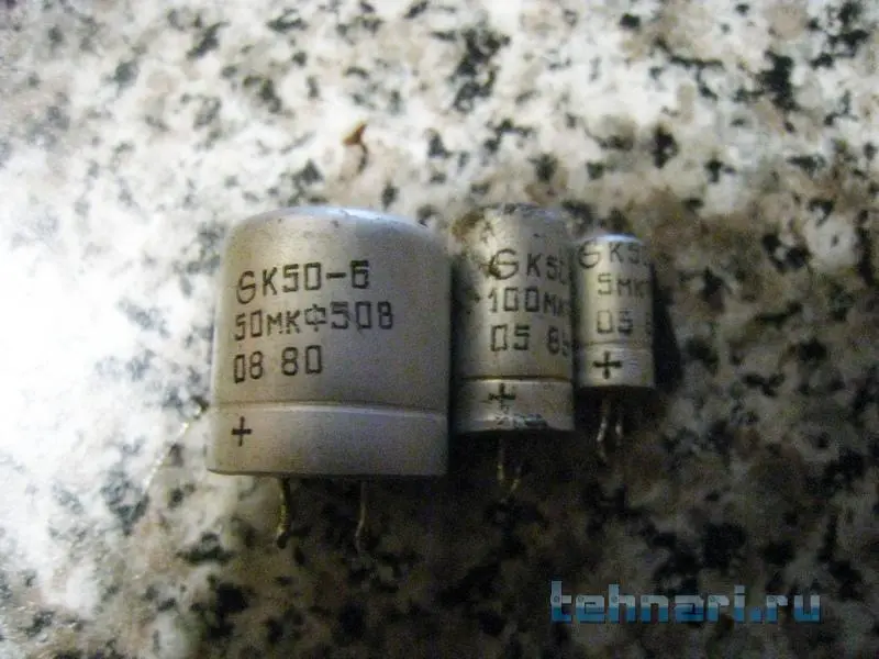

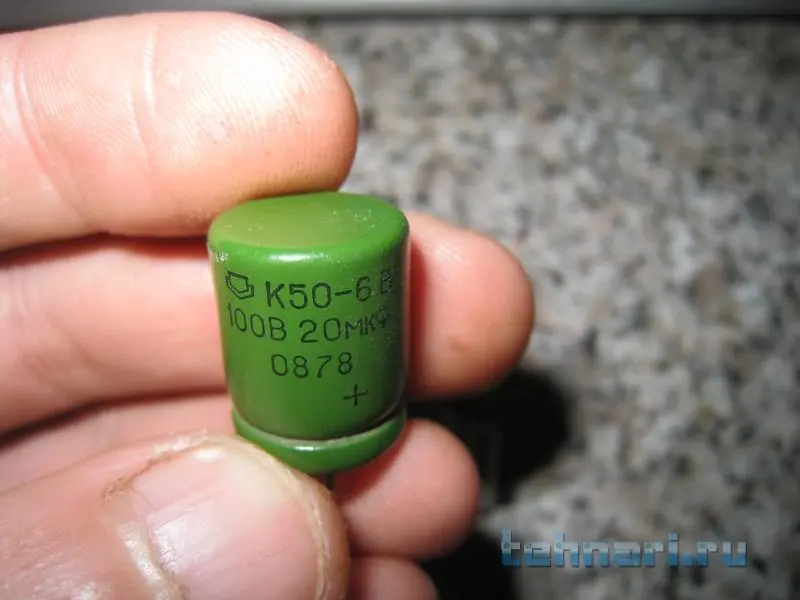

О эл.тролитах К 50-6. (те что не крашеные). Новье ! Из пачки, собсвенноручно открытой. После отбраковки , использовать мона, в лучшем случ, ПОЛОВИНУ ! Было-было.....
