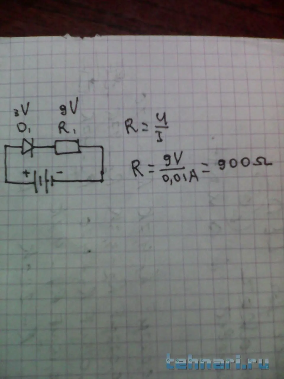

Ток потребления светодиода
есть мигающий светодиод (красный) хочю подклячить к 12V через резистор . Какой у него ток потебления? Правилно расчитано?(ток взял на угад, примерно).
    32.5 KB · Просмотры: 337
Ток потребления можно брать "от балды" и именно 10 мА - для подавляющего большинства современных светиков этого достоточно.
Да, 900 Ом нормально будет.

Все характеристики указаны в даташите на прибор. Какая марка Вашего светодиода?
если често не знаю, мне его дали..... а на нём надпесей конечно же нет :-D
И не будет. Чаще всего они идут на групповой таре.
Наиболее правильный способ - регулируемый по току и напряжению источник питания, и снимаешь так называемую ВАХ - вольт-амперную характеристику. Для светодиодов ещё и температуру желательно контролировать. У меня сверхмощный берёт 300 миллиампер при 3.5 вольтах без нагрева, с хорошим радиатором можно почти полтора ампера дать при 4.5 вольтах. А это почти семь ватт с одного диода.
Но на практике согласен с ALSом - тебе 10 миллиампер вполне хватит на мигалку. Это на сигнальные приходится тянуть по максимуму.
ДимаГипс, резистор на схеме со стороны анода устанавливай.

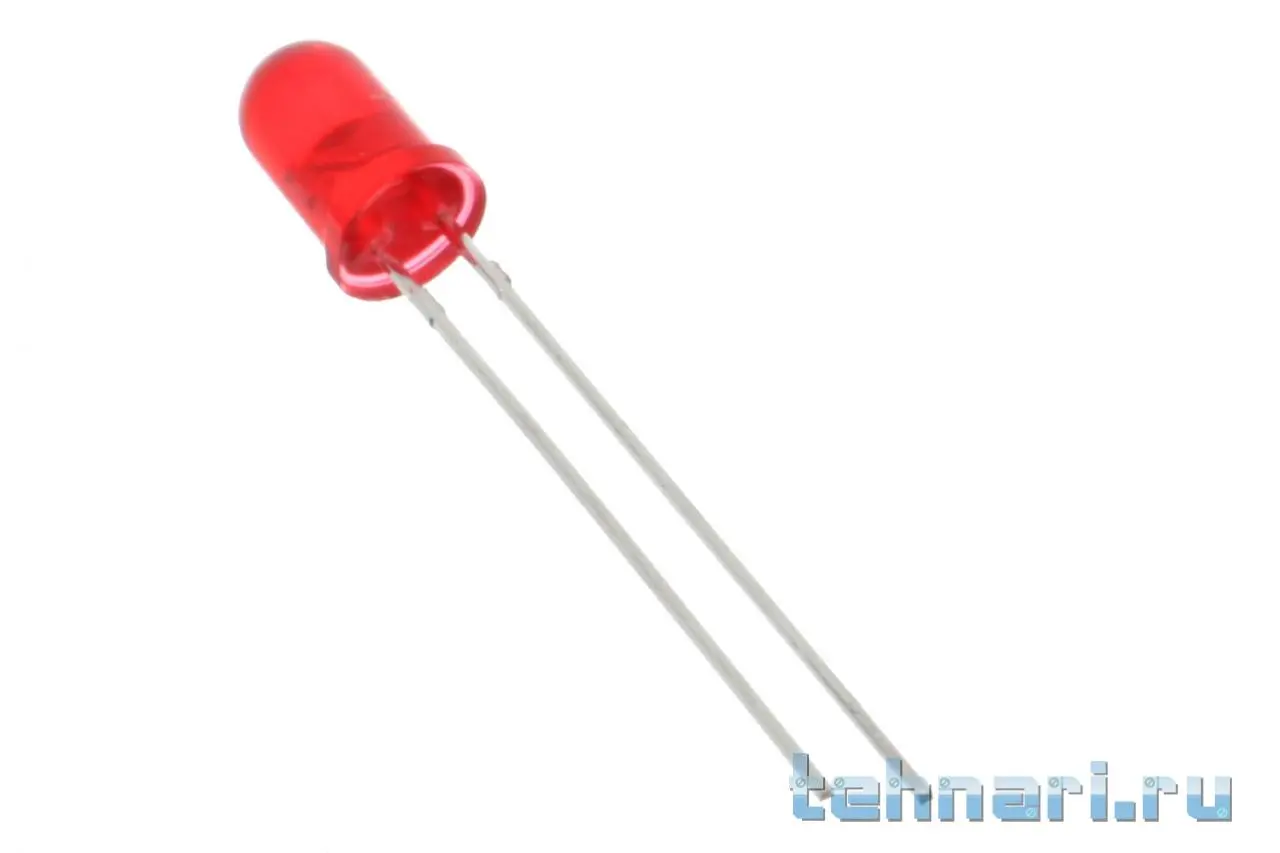

вот такого типа диод, (фотогрофировать смысла нет)

900 Ом, а в аноде или катоде - в данном случае вообще без разницы
